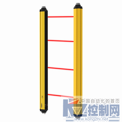

EZ-SCREEN SGS 光栅:为出入口管理和机器周边保护而开发的经济型多光束安全光栅系统。SGS 安全光栅系统比上一代的EZ-SCREEN? Grid 产品具有更高的经济性,同时提供更多的特色和功能,以及更加丰富的产品型号选择,同时具有北美和欧盟的相关许可认证。这些4级的安全设备通过 2, 3, 或 4根光束来检测人体和躯干是否进入危险区域来实现人员和设备的安全保护。

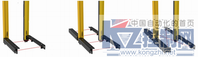

内置屏蔽功能: 带有内置屏蔽功能的光栅型号可以直接连接屏蔽传感器,减少外置屏蔽继电器和控制器的采购成本;
预置的屏蔽传感器安装套件: 套件包括2或4个Q20屏蔽光电传感器,感应范围为4米, 可简单地进行2轴方向的调整;

2/3/4光束可选

多种光束配置 2光束,3光束以及2种4光束型号;

预置的屏蔽传感器安装套件
