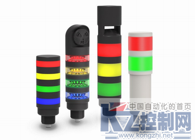

Banner旗下最新推出的带有IO-Link通信的TL50 Pro塔灯可为用户提供几乎无限的标准和定制指示。 这些多功能塔灯将RGB LED提供的大量颜色选项与IO-Link通信协议提供的动态控制功能相结合。 提供标准,Beacon和紧凑型号可选,可支持多达10个灯光段,并可选择添加声音段,每个塔灯可多至11段。

产品特点
定制指示:IO-Link可以完全控制颜色,闪光,旋转和光照强度。 用户可以定制数百万种颜色并创建独特的指示组合,吸引注意力并有效传达状态。
多功能显示:TL50 Pro塔灯可用于每个分段显示特定状态的标准显示应用,也可以用作动态条件的高级指标,如填充水平或温度监测。
简化布线:使用标准非屏蔽4线电缆连接塔灯,可减少安装所需的时间和费用,并简化库存需求。
安装简易:IO-Link主站可以保存配置数据并自动更新至新指示灯,从而可以快速轻松地更换指示灯。
适用场合
各种设备、生产线、过程控制的状态指示,能全面具体地指示设备的状态。
