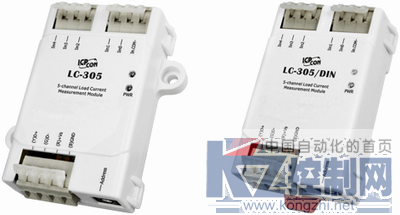

LC-305是一个5通道AC负载电流测量模块,可测量每一个灯具的负载电流,确认每个灯具是否正常工作、因亮度不足灯管是否需要更换及确认切换灯控回路上的继电器是否黏住。 LC-305可以根据Modbus RTU通讯协议进行编程,并可透过旋转开关 (Rotary Switch) 来配置通讯地址。 LC-305完全符合RoHS标准,并具备4kV ESD保护以及2000 VDC 的内部隔离。

5通道AC负载电流测量模块
AC电流输入范围从0到5 A.
负载电流量测精度3%
双看门狗
支持Modbus RTU及DCON通讯协议
宽工作温度:-25°C ~ 75°C
小巧体积、安装容易
