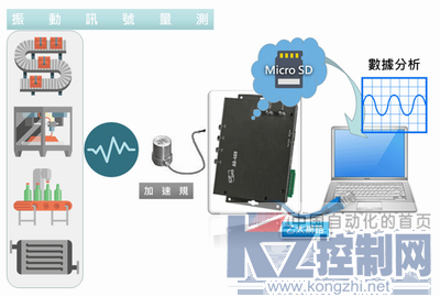

市面上最常被用于机台轴承震动讯号测量的IEPE加速规传感器通常需外加驱动模块,这样不但需增加成本,也让测量的结果多了不确定性,另外市面常见的加速规记录器取样范围也无法达到机台轴承震动诊断范围。为让达到工厂智能化最佳的效益,泓格科技开发了加速规数据记录器产品,AR-200及AR-400。
近年来在智能工厂风潮快速的崛起下,机台自动化、无人化、智能化将会是未来主流的趋势,机台震动监测可以预防机台损坏所导致的损失,让厂务人员在机台出现损坏征兆前,可以预先进行保养修复,避免损害加剧导致需大规模停机维修,降低生产效益。

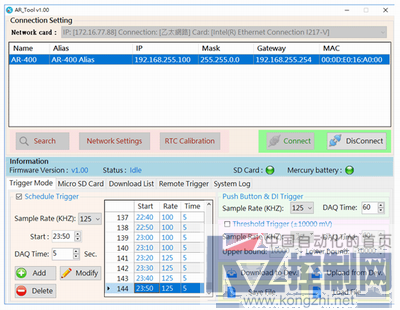

工具软件:
提供装置搜寻功能
提供触发方式组态设定
提供RTC时间校正
提供记录文件(*.ar)转换为多种文件类型(*.xls, *.csv, *.txt)
提供工具软件远程触发功能
显示系统日志
