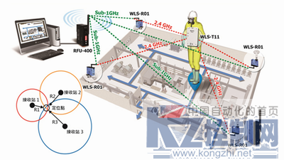

应用:

重要提醒:无线定位系统之发射器需搭配接收器、转换器一起使用,请参考WLS-R01与RFU-400。
