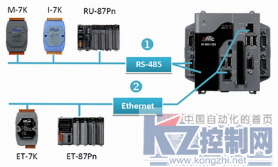

多重通讯接口
XP-8031-CE6 支持多种I/O通讯接口,快速整合多项设备:
1. Ethernet
2. RS-232/485
