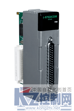

新产品上市: I-87028CDW 8通道隔离型电流输出模块
  • 厂商:泓格科技
  • 点击数:4325     发布时间:2018-06-19 17:11:00
I-87028CDW是8通道的电流输出模块,具有3kVDC通道间的隔离保护,以及4 kV静电保护和3 kVDC内部隔离保护,当通道的输出范围设在4到20mA时有断线侦测的功能。还包括可以设置“开机”和“安全模式”输出值的选项。
简介:
特色:
3 kV 模块内部隔离
3 kV 通道和通道间隔离
断线侦测功能(4 to 20mA输出)
可设定开机输出值
可设定安全模式输出值
4 kV 静电保护
工作温度范围 : -25 to +75°C
