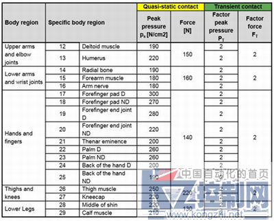

人机直接互动中物理接触的安全保护,在ISO/TS 15066中有了全新的定义。
现在通过机器人本质安全的手段,基于安全相关的控制系统,如果能将机器人系统的压强与力量控制在风险评估期间确定的允许范围内,便能实现风险的降低。
ISO/TS 15066基于生物力学的研究和测试结果,根据人体不同的部位,定义了准静态接触和瞬态接触的阈值,提供了机器人制造商与集成商,尤其是协作型机器人供应商一个安全指导纲领。
压强与力量限制表
