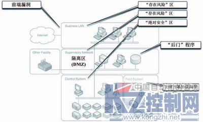

2.2.3 南通星辰存在信息安全问题描述
目前对于工业控制网络常用的攻击手段如图2所示,通过侦测网络、扫描端口、枚举协议漏洞等一系列手段,最终通过病毒破坏工控系统中的各类操作站(普通PC或服务器)的操作系统,甚至感染工控系统中的控制单元(PLC)。将前述南通星辰PBT装置、双酚A装置、环氧树脂装置的DCS系统和动力车间PLC系统进行抽象,再结合目前工控网络与其他信息系统集成应用的实际情况,形成如图3所示的南通星辰可能面临的网络攻击和存在的信息安全隐患。
图2 对于工业控制网络常用的攻击手段
图3 南通星辰面临的潜在信息安全风险整体分析
综上所述,工业控制网络安全是信息化推进中出现的新问题,只能在发展的过程中用发展的方式加以解决。不能简单地通过不上网、不共享、不互联互通来保安全,或者片面强调建专网。这样做的结果只能是造成不必要的重复建设,大量网络资源得不到充分利用,增加信息化的成本,降低信息化效益,失去发展机遇。这种“懒政”思维必须破除。要努力实现技术创新和体制机制创新,不断形成维护网络安全的新思路、新方法、新举措、新本领。

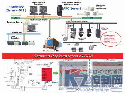

基于实现先进过程控制的相关要求,图4是南通星辰先进控制系统的部署方案。通过实施先进控制,可以改善过程动态控制的性能,减少过程变量的波动幅度,使之能更接近其优化目标值,从而将生产装置推至更接近其约束边界条件下运行,最终达到增强装置运行的稳定性和安全性、保证产品质量的均匀性、提高目标产品收率、增加装置处理量、降低运行成本、减少环境污染等目的。
图4 南通星辰先进过程控制系统部署方案

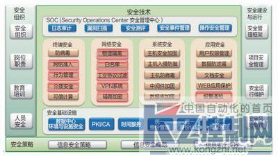

3.1 设计思路
根据南通星辰的DCS、PLC控制系统及信息化生产运行管理流程,从纵向上根据功能属性划分四个层,确保生产现场DCS、PLC等控制设备的本质安全,框架如图6所示。
图6 安全设计框架
为实现上述目标,参照“等保”三级相关要求,在项目实施过程中具体要求采取的手段包括以下几个方面:
(1)脆弱性分析与风险评估识别系统的脆弱性、存在的安全威胁及安全风险;
(2)通过建立网络边界区域隔离手段,构筑DCS、PLC控制系统安全的第一道防线;
(3)通过硬件隔离产品对生产网与管理网进行单向传输、物理隔离,彻底阻断外网基于以太网的攻击;
(4)在生产网络内部,不同的控制系统之间,在横向上使用硬件隔离进行安全防护,确保控制系统的独立性,从而构筑控制系统安全的第三道防线。
(5)现场控制设备防护,通过工业防火墙协议过滤,只允许指定的工业控制协议(如OPC、Modbus、DNP3等)及控制指令通过,建立协议的专用控制,构筑针对现场设备控制设备第四道防线;
(6)通过安全监测、入侵防御、审计分析等手段为南通星辰的工业生产保驾护航;
(7)通过SOC(安全管理中心)对生产监控网络安全设备进行统一安全管理、策略分发、统一监管、预警分析。
综上所述,系统所采用技术框架如图7所示。
图7 技术框架
