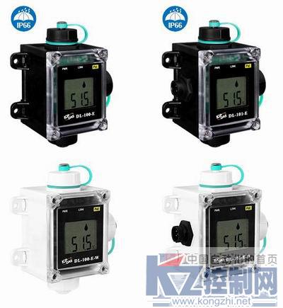

DL-100-E/DL-101-E数据记录器能显示温湿度并记录温度,湿度和露点温度,记录器可储存高达600,000组数据,包含时间与日期标记。
LCD显示远程温度湿度数据记录模块/具有安全警报功能的远程温度湿度和露点数据记录模块
简介:
DL-100-E/DL-101-E数据记录器能显示温湿度并记录温度,湿度和露点温度,记录器可储存高达600,000组数据,包含时间与日期标记。可从网页浏览器远程登录设定DL-100-E/DL-101-E模块组态、记录模式、警报模式等功能。透过简单易用的监控软件,以及免费的移动设备App,随时随地都能方便的读取记录器的数据。 DL-100-E/DL-101-E 模块支持工业界广泛使用的通信协议Modbus TCP,也支持新兴的M2M/IoT(物联网) 的通信协议 – MQTT。加上布线简单、容易维护的 Ethernet/PoE通信界面,使用者可以很快的将DL-100-E/DL-101-E整合到HMI/SCADA 控制系统,并能降低配线与后续的维护成本。
DL-100-E/DL-101-E 提供 IP66 等级的防水防尘保护认证,专为恶劣环境下的工业应用而设计,并使用坚固耐用的 RJ-45 以确保设备紧密牢固的连接,即使受到高振动和高冲击的应用,也能提高运作时的可靠度。

特色:
o 测量范围:-20至+ 60°C和0至100%RH
o LCD显示器显示温度,相对湿度,日期和时间
o 最高可储存600,000组数据,包含日期与时间标记
o 免费软件工具,包括iOS应用程序和Android应用程序
o 支持Modbus TCP与MQTT通信协议
o 电源输入包含:(IEEE 802.3af标准,类别Class 1)PoE功能和DC输入(仅适用于DL-101-E)
o PhotoMOS继电器可以作为示警输出,能连接警报灯/警报器(仅适用于DL-101-E)
o 可透过网络进行网页配置和更新固件
o IP66防护认证
o 支持壁挂/DIN导轨安装方式
