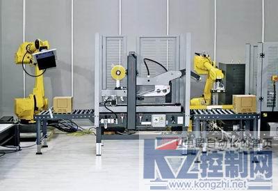

机器人系统的布局应当严格设计
