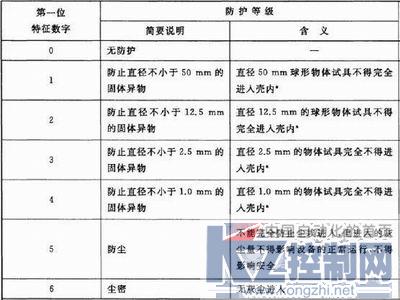

IP防护等级中的IP是Ingress Protection的缩写,是由国际电工委员会(IEC)所起草,在其中将电器根据其防尘防湿气的特性加以分级。
IP防护等级的级别是由两个数字所组成:
第1位数字表示防止接近危险部件和防止固体异物进入的等级,主要针对工具,人的手指等均不可接触到电器之内的带电部分,以免触电;
第1位数字表示防止固体异物进入的等级

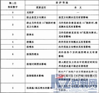

第2位数字表示电器防湿气、防水进入的密闭程度,数字越大表示其防护等级越高。
第2位数字表示防止水进入的等级
工业传感器普遍能达到的"IP67"的防护等级,根据上述两表,我们可以看到其含义为:
完全不受灰尘的影响,同时防短时间浸水影响。

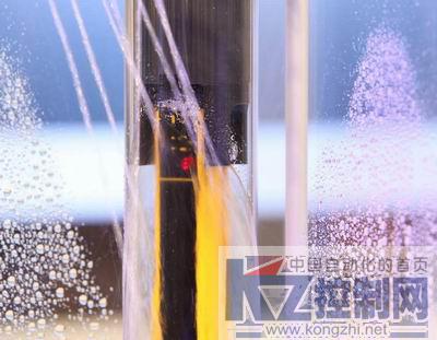

在IEC 60529的基础上,德国标准DIN 40050-9扩展了字母“K”的IP代码,定义了等级IP69K,除了适应高压,高温冲洗,还必须能够承受高压和蒸汽洁。
IP69K测试规范最初是为公路车辆开发的,特别是那些需要定期强化清洁的车辆(如自卸卡车,水泥搅拌车等),但它也适用于例如食品工业、洗车中心等其他领域。
带有IP69K等级的产品需要进行一系列具有挑战性的测试,以确保它们提供的保护,能够防止高压,高温水和灰尘的渗透。

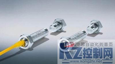

不锈钢版本的PSENmag VA
为了满足工业相对严酷环境下的安全性要求,皮尔磁扩展了已有的安全磁性开关的产品线,增加了不锈钢版本PSENmag VA系列。
不锈钢版本PSENmag VA系列
与普通的安全磁性开关相比,它的不锈钢外壳能够在极端条件下提供安全性和耐用性。
不锈钢版本PSENmag VA系列,耐高温、耐寒,它工作的温度范围可达- 25 至 80°C;若是整合连接器的版本,则可抵抗高达120°C的温度;
不仅如此,PSENmag VA不锈钢系列通过了ECOLAB认证,防护等级可达IP67/IP69K,非常适合在食品工业环境下的应用,承受清洁和消毒程序“毫无压力”。其良好的防冲击抗振动性能,也适用于机床行业,能够经受油污或化学物质腐蚀的洗礼,保持稳定性、可靠性和可用性。
