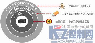

笔者在此不做全面讨论,仅针对工业主机安全防护展开探讨。在台积电事件中,有一点不难推论即其工业主机存在远程溢出漏洞,安全措施缺失或失效。对于工业企业用户而言,工业主机长时间存在系统漏洞是现状也是预期,这就是我们必须要接受的事实。如何应对此问题,笔者提出“ABC”工业主机安全防护理念
1、 AWL(Application White List)应用程序(文件级)白名单技术
2、 Before and After 存储介质使用前、使用后杀毒
3、 Configuration Management主机配置安全管理
经过近几年工控安全产业实践,基于应用程序启动控制的“白名单”技术由于其资源占用小、兼容性好、可抵御“0day”,尤其是不存在升级且规避了杀毒软件误杀的问题已经被广泛接受和应用。但其实AWL也存在“库”的问题,即支持的PE(Portable Executable)文件种类。当前恶意程序越来越多的通过“脚本”、“宏”、“远程溢出”等方式感染,市面大多AWL产品还停留在针对exe、bat、dll文件甚至进程级的控制,面对越来越高级的病毒传播方式显得束手无策,自身都漏洞百出。考察一款AWL产品是要特别注意以下三点:
1、 AWL产品支持的PE文件类型种类是否丰富
2、 AWL产品自身强壮性是否可靠
3、 AWL产品工程实施是否具备可行性
Before and After
毫无疑问,U盘、移动硬盘等移动存储介质是工控网络病毒引入的最主要途径,AWL作为最后一道防线解决恶意程序执行问题,而Before and After要解决工业主机物理接触引入病毒问题。这里的“一前一后”要求移动存储介质使用前使用后都要进行一次完整的病毒查杀动作,确保存储介质不携毒。但要注意,配合这个管理动作需要一台安装防病毒软件的“中间机”,对“中间机”要求一不联网(包括互联网)、二要持续更新、三要有自身安全防护。经过实践表明在存储介质使用过程中完成一次B&A,移动存储介质携毒现象几乎可以降低为零。
B&A解决了物理接触引入病毒问题,而配置管理要重点解决工业主机作为网络中一个节点面临网络威胁的问题,包括本次事件以及2017年WannaCry在内,都指向了一个基本问题即操作系统基本安全配置缺失门户大开,给恶意程序的入侵蔓延提供了“沃土”。安全配置换一个说法其实就是最小化的问题,仅提供工业主机承担生产业务的最小化环境,关闭或删除不需要的端口、服务、程序等一切资源。这里的安全配置可以是手工完成,当然对于台积电这样体量的生产型企业最好有一套可集中管理、统一策略的主机配置核查管理系统,集中统一提高工业主机的自身强壮性。
以上探讨的“ABC”也同时映射了工业主机面临的3个主要问题:
主要问题1:非法及恶意程序运行
主要问题2:存储介质引入病毒
主要问题3:网络入侵
面对这三个问题,笔者建议实施或分步实施“ABC”,“ABC”理念适用同时适应工控网络的特殊性和独有特点,具备如下优势:
1、 “无痛”实施,无需主机打补丁堵漏洞
2、 可防御“0day”攻击
3、 规范行为,“抹平”人员安全技术能力和意识的差距
