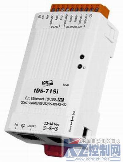

tDS-718i 为精简型设备服务器,常被用来当作序列设备连网的途径,将原来无法上网的 RS-232/422/485设备也能够链接至网络。
1 口隔离型RS-232/422/485及PoE供电的精简型设备服务器
简介:
使用者可透过 VxComm Driver/Utility友善的设定,透过简单的几个步骤,便可将tDS-718i 内嵌的 COM Port 仿真成为计算机主机的标准 COM Port。
tDS-718i可以轻易的应付任何现实中的网络应用需求。因此用户不需要额外去修改任何软件, 即可以直接透过 Internet/Ethernet 来存取或监看这些序列设备串行。另外,tDS-718i 还新增有3000 VDC 隔离保护及+/-4 kV静电放电保护技术的设计,能够保护模块及设备避免受到过电压的伤害。

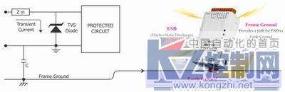

“ESD Protection” 与 “Frame Ground”:
瞬时电压抑制二极管(TVS Diode)的操作方式
在正常的运作状态下,对被保护的零件而言瞬时电压抑制二极管(TVS diode)为高阻抗状态(在开放回路底下) 。当电压超出极限时,瞬时电压抑制二极管(TVS diode)会成为低阻抗的路径来宣泄此瞬间涌浪电流。此瞬间电流将透过瞬时电压抑制二极管(TVS diode)流出,以达到保护零件的作用。当瞬间电流全部宣泄完毕后,才又回到高阻抗的状态。
