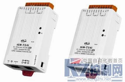

1 口隔离型 RS-485与1至2 口RS-232及 PoE 供电的Modbus/TCP 连 RTU/ASCII 微型网关

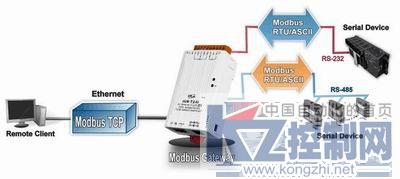

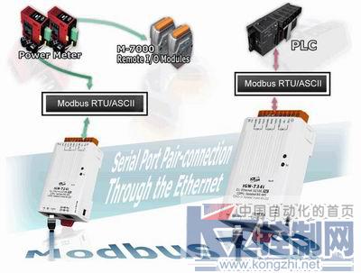

tGW-724i/734i系列模块拥有Modbus/TCP转Modbus/RTU或Modbus/ASCII的网关功能,能使Modbus/TCP主机与序列的Modbus RTU/ASCII设备透过网络进行通信,消除传统序列通信设备电缆的长度限制。而此模块可以建立 Pair-connection 的应用 (Serial-bridge 或 Serial-tunnel)。一旦 Pair-connection 设定完成后,便可在二台Modbus RTU/ASCII设备间透过 TCP/IP 协议在计算机主机、服务器或其它不具有以太网络功能的 Modbus RTU/ASCII串行设备之间建立链接、传输数据或控制设备。另外,tGW-724i/734i 还新增有3000 VDC 隔离保护及+/-4 kV静电放电保护技术的设计,能够保护模块及设备避免受到过电压的伤害。
