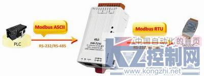

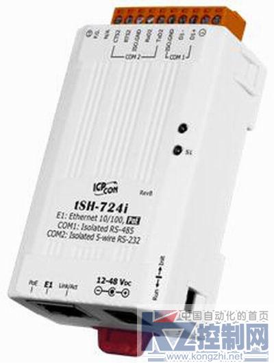

泓格推出一系列tGW-700/tDS-700微型模块后,受到热烈回响,因此继续以研发、创新的精神,来扩展模块新功能以满足用户的各项应用需求。tSH-724i是微型串行端口转换器,具有 "Baud Rate 转换功能"及"Modbus RTU/ASCII 转换功能"。
1 口隔离型RS-485与1口隔离型RS-232及PoE供电的微型串行端口转换器
简介:
泓格推出一系列tGW-700/tDS-700微型模块后,受到热烈回响,因此继续以研发、创新的精神,来扩展模块新功能以满足用户的各项应用需求。tSH-724i是微型串行端口转换器,具有 "Baud Rate 转换功能"及"Modbus RTU/ASCII 转换功能"。还内建有 Web Server 提供了直观的网页管理界面,让使用者轻松且快速的设置参数,不需记忆指令。还新增有3000 VDC 隔离保护及+/-4 kV静电放电保护技术的设计,能够保护模块及设备避免受到过电压的伤害。
● Baud Rate 转换功能: 此功能允许单一的Master设备与Slave设备使用不同Baud Rate及Data Format来做通讯。在 Raw Data 模式下,适用于多数不需转换查询-响应的协议(半双工),例如,DCON。当 Data Size 是小于每个串行端口内建的512 bytes buffer 大小时,也可执行全双工通信。
● Modbus RTU/ASCII转换功能: 此功能允许单一的Modbus RTU/ASCII Master设备与单一的Modbus RTU/ASCII Slave设备使用不同协议、不同Baud Rate及不同Data Format来做通讯。
功能:
o 支持 Baud Rate转换功能
o 支持 Modbus RTU/ASCII 转换功能
o Raw Data模式适用大多数的查询-响应协议
o 提供精简网页服务器来配置组态设定 (HTTP)
o 双电源输入: PoE (IEEE 802.3af, Class 1)及DC插孔输入
o 体积小与低功率消耗
o 适用于严苛环境的看门狗设计
o 串行端口有3000 VDC 隔离及+/- 4 kV 静电放电保护
o eSearch Utility支持 Windows XP/7/10/2016操作系统 (32-/64-bit)
o 符合 RoHS环保规范
