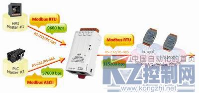

泓格推出一系列tGW-700/tDS-700微型模块后,受到热烈回响,因此继续以研发、创新的精神,来扩展模块新功能以满足用户的各项应用需求。tSH-734i是微型串行端口分享器,具有 "Baud Rate 转换功能"、"Modbus RTU/ASCII 转换功能" 及 "二个Master设备共同存取单一Slave设备功能"。
1 口隔离型RS-485与2 口隔离型RS-232及PoE供电的微型串行端口分享器
简介:
泓格推出一系列tGW-700/tDS-700微型模块后,受到热烈回响,因此继续以研发、创新的精神,来扩展模块新功能以满足用户的各项应用需求。tSH-734i是微型串行端口分享器,具有 "Baud Rate 转换功能"、"Modbus RTU/ASCII 转换功能" 及 "二个Master设备共同存取单一Slave设备功能"。还内建有 Web Server 提供了直觉式的网页管理界面,让使用者轻松且快速的设置参数,不需记忆指令。还新增有3000 VDC 隔离保护及+/-4 kV静电放电保护技术的设计,能够保护模块及设备避免受到过电压的伤害。
二个Master 设备存取 Slave设备功能: 此功能允许二个 Master 设备连接到不同串行端口来存取Slave 设备。Modbus 模式可以用来转换Modbus RTU/ASCII 协议,而Raw Data模式可以用于DCON 或其它查询-响应协议。然而不同Baud Rate 及不同Data Format 也可以用于不同的串行端口。若当二个Master设备所请求的讯息相同时,内建Cache功能将会除去重复的请求讯息来减少Slave设备的串行端口通讯负担。
● 二个 Master设备存取Slave设备功能 (Modbus 协议及Baud Rate转换功能)
● 二个 Master设备存取Slave设备功能 (在Raw Data模式下Baud Rate转换功能)
