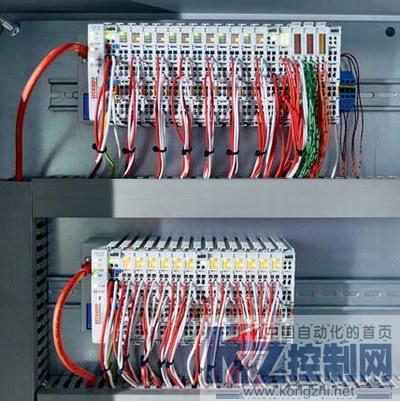

用作反射镜的内部镜面灯罩直径为 1 米,呈蜂巢状安装在 14 米高和 16 米宽的区域上。倍福基于 PC 的控制技术确保精确对准和定位各个反射镜,以实现所需的辐射聚焦。每盏灯都可以单独控制,因此,可以在目标点上创建多样化的布局和温度,即使在同时进行三个测试时也是如此。为实现此目的使用的多台步进电机由总共 447 个直接集成在 I/O 模块系统中的 KL2541 和 KL2531 步进电机端子模块控制。这些模块又通过 50 台 Ethernet TCP/IP 总线耦合器 BK9000 与三台 CX5130 嵌入式控制器控制。

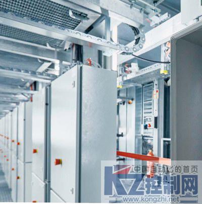

共有 447 个 KL2541/KL2531 步进电机 I/O 端子模块分布在 10 个接线盒中的五个层级中
 带增量编码器的 KL2541 步进电机端子模块专为中等规模的控制任务设计,输出 50 V DC,电流 5 A。这些宽度为 24 毫米的总线端子模块结构非常紧凑,集成了适用于各种电压和电流的 PWM 输出,以及两个用于限位开关的输入。KL2531 总线端子模块的宽度仅为 12 毫米,输出 24 V DC,电流 1.5 A,适合与各种小型步进电机配套使用。Dmitrij Laaber 认为,由于使用了大量驱动控制器,实际应用的优点也显而易见:“如果我们当时使用的是传统步进电机控制器,所需 447 个单台设备将需要大量的空间。不仅如此,我们还不得不使用自己的网络电缆连接每台设备,这将会使事情变得错综复杂,容易出错。相反,目前使用的解决方案,即以总线端子模块的形式直接连接的系统集成式步进电机控制器,更加方便和紧凑,特别是如果你考虑到总线端子模块分布在 10 个接线盒中的五个层级时。其它优点包括通过 Ethernet TCP/IP 总线耦合器 BK9000 能够非常方便和简单地实现联网和控制系统集成。TwinCAT 软件的使用也让我们受益良多,因为像 TwinCAT 这么纯粹的自动化环境的编程要比步进电机制造商通常提供的基于高级语言的解决方案简单得多。”
