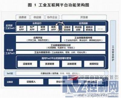

以下是工业互联网产业联盟给出的参考功能架构图:
从图中可以直观地看到,工业互联网在底层边缘层强调设备的接入。从这个意义上说,工业互联网和工业物联网的定义更加拟合,可以交换使用。

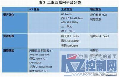

就目前而言,工业互联网平台提供e-works统计的已经超过150家。根据厂商背景的不同,工业互联网平台可以分为ICT、工业、创业3个类别,根据平台定位又可分为资产优化、资源配置和通用使能3个类别(参见表2)。
其中,工业企业如西门子、三一根云偏重于资产优化;海尔或美的这类企业的重点在资源配置的定位;阿里巴巴、Amazon、华为等ICT企业一般偏重于通用使能的定位。此外,大多数创业企业团队都是从ICT和工业企业走出来,在三类平台均有涉及。
需要说明的是,源自西门子、三一根云等工业企业的工业互联网平台借助其对行业的深入理解,在IT网络和OT网络的融合层面具有一定优势,通用使能定位的工业互联网平台由于其在云计算、大数据以及软件服务领域积累了较多经验,在其工业对外数据网络中更具竞争力。
不过,随着ICT企业和工业企业的跨界合作,工业互联网平台的划分界限也开始趋近模糊。比如,施耐德公司提供的EcoStruxure工业互联网平台,其底层架构基于微软的Microsoft Azure,还有如西门子的MindSphere则是基于SAP的Cloud Foundry开源架构。
更进一步,细化来说,我们还可以根据国内外工业互联网平台在部署模式、运营模式、主要功能和应用场景上的差异,进行更加细致的分类和对比,如表 3、表 4所示,从中可以看出每个平台在功能上的不同侧重点。
