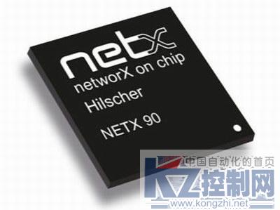

德国赫优讯正式发布netX90片上系统
随着工业物联网(IIoT)的提出,作为信息物理系统(CPS)的关键技术,赫优讯基于netX51/52成功开发出新一代网络控制器netX90,这是netX系列从站网络控制器SoC的突破性产品。其信息安全性是产品的核心价值,可实现更高性能的功能集成,并提高功效等级,凭借其较小的封装体积能够满足规格尺寸更严苛的工业应用设计需求。

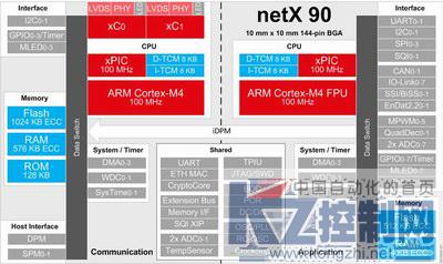

在netX90 SoC中集成了两个独立ARMCortex-M4处理器内核,其中一个用于实时通讯,另一个可实现用户应用程序的开发,两个CPU之间的数据交互基于双端口内存iDPM结构,有统一的API接口,便于开发人员实现驱动的移植和应用程序的开发。此外,还集成了DC/DC转换器,具有片上BOD和POR电路,可简化和优化硬件设计。快速以太网PHY、模拟/混合信号IP以及片上闪存和SRAM的集成,可显著节省BOM成本。
netX90支持各种主流的实时以太网和现场总线从站协议,面向IIoT云服务,netX90还支持OPC UA Server与MQTT Client,具备“IoT-Ready”功能,是名副其实的工业物联网通讯芯片。同时,8通道IO-Link主站通讯性能也获得了极大的加强。无论netX90是作为单芯片解决方案,还是作为配有主机CPU的通讯处理器,都可基于可加载固件(LFW)形式的协议栈,作为单独部件独立使用,为过程和工厂自动化领域的不同应用提供了优秀的解决方案。
