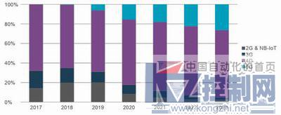

众所周知,5G技术相对4G有很大的不同,包括空口、编码、基带等,其中最直接的挑战就是频谱的扩展和扩大带宽。以往2G/3G/4G的频谱一般集中在2GHz、2.7GHz以下,而5G频谱已囊括3.5GHz、4.9GHz等,未来还将利用毫米波的频段。未来相当长的时间内,2G/3G/4G将与5G网络并存,因此电信设备制造商需要新的射频前端产品来覆盖所有新老频段。
这给运营商和通信设备提供商带来了一个重大挑战——如何为一些客户提供5G服务的同时,仍满足其他客户的2G、3G和4G需求?ADRV9008/9的推出正是响应了这样的客观市场要求,业界首款支持现有全部蜂窝标准的RF收发器,可在75 MHz至6 GHz的范围内调谐,支持2G/3G/4G/5G服务,因此蜂窝设备制造商可以采用单一紧凑型无线电设计来满足所有频段和功率要求。
Mobile Expert 2018年2月的基站出货量预测

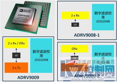

在通信领域,翁洁介绍了ADI RadioVerse ADRV9009的单芯片TDD解决方案,以及ADRV9008-1/-2的双芯片FDD解决方案。其中,单芯片TDD方案将Rx与Tx共享一个LO本振,TDD模式下运行50% Rx/Tx占空比,集成度高,单片功耗可以控制在5W以内。双芯片FDD方案将Rx与Tx拆分,9008-1是双接收器的方案,而9008-2则是双发射器加环回通道的设计。
ADRV9009的单芯片TDD解决方案以及ADRV9008-1/-2双芯片FDD解决方案完美互补
