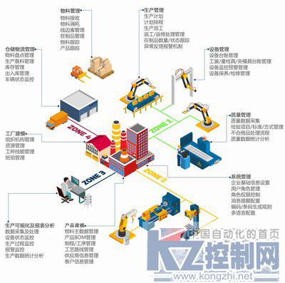

4.1. 功能简介
4.2. 特点简介

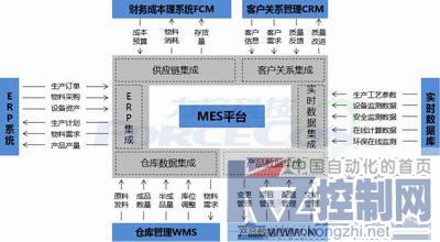

力控MES 系统平台支持三层及集群式网络部署。实现了业务逻辑、数据存储、客户端界面的分离,保证了系统的灵活性与安全性。同时,第三方信息化系统可以通过 API、RFC、WEB Service、中间数据库等方式同 MES 系统进行数据交互和集成。
2. 安全稳定的数据采集能力
力控科技的 Force Control 组态软件、pSpace 实时数据库是国内数采领域的一线品牌,面向市场多年,积累了大量的客户和成功案例,其数据采集及服务能力得到了市场的一致认可。力控MES 系统作为力控科技产品家族中的重要一员,与力控的数采产品紧密集成,支持市场上大部分通讯协议,实现企业内各类设备的互联互通,实现实时数据库与关系数据库的无缝衔接,降低系统集成存在的数据丢失、不稳定等风险。
3. 无缝系统集成能力
考虑到企业的信息一体化建设的需求,为避免信息断层,力控MES 系统提供强大的 EDI(Electrical Data Interface)数据交换功能,内嵌了强大的数据集成服务,保证企业各环集成协同工作。该功能支持多种数据集成方式,可以便捷的同PLM/CAPP/ERP 等第三方信息化系统进行高度集成,从而实现产品设计-生产运营-制造执行-仓储物流多环节紧密结合、数据联动和协同管理,使企业数据畅通无阻,彻底消除信息孤岛,满足企业一体化解决方案的要求。

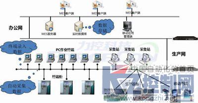

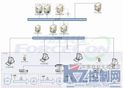

通常,离散行业的MES系统网络主要包括办公网和车间网。办公网部署MES应用服务器和数据服务器;车间网络部署PC作业终端、平板终端、手机终端、大屏看板、以及PDA移动终端。
