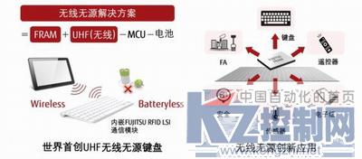

业界第一款UHF无线无源键盘,富士通FRAM RFID Inside!
伴随物联网的崛起,RFID技术已经广泛渗透到零售、物流、交通、医疗等多个领域,成为推动市场增长的一大技术助力。众所周知,物联网的终端产品往往要求小型化,这很大程度上限制了电池的容量。若能实现无源的电子系统,无疑是IoT应用的一个重大突破口,RFID无源电子系统则是解决思路之一,这里说的无源设计即无供电、无电池的电子系统。
“事实上,富士通一直致力于产品的无源化,寻求无电池的解决方案。基于业界一流的低功耗FRAM技术,富士通已经成功实现了无电池的RFID方案。”罗建称。以富士通新推出的RFID芯片——MB97R8110为例,将RF无线信号通过电磁转换为电能,在给内部供电之余,还能将多余的电能提供给外部的元器件,为无源电子系统设计创造了基础。据悉,该芯片支持EPC Global C1G2 Ver.1.2通信规格,并为外部应用预留了多功能的接口,如SPI、Key Matrix Scan I/F、GPIO等。因此设计者可以利用富士通的RFID芯片,实现传感器、显示器等电子产品的控制和数据采集。另外,该RFID芯片提供的SPI串口功能可以直接控制传感器和显示屏从而省去了MCU,又因无线供电而省掉电池,有效地帮助客户减少BOM。
图2:富士通创新的FRAM RFID芯片,助力打造无线无源电子方案
罗建指出:“富士通RFID芯片通过无源的方式给外挂元器件供电可以解决环保的问题,同时省去MCU和电池。又因为内嵌了FRAM存储器,具有先天的存储速度优势,拥有比传统的EEPROM快30倍的写入速度,功耗低至仅为后者的几百分之一,并且具有防辐射等特性,能够满足产品在严苛环境下使用的可靠性。”

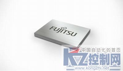

目前,富士通基于独创的RFID芯片推出了业界首款UHF无源无线键盘。由于该RFID芯片最大可外接16*8=128的Key Matrix,所以特别适用于医疗场景下的键盘设备。这些医疗设备经常处于射线环境下,因此富士通具有防辐射特性的FRAM技术能够保障数据的可靠性。同时,无源键盘不需要外接供电,所以终端产品可以进行一体化的防水防尘设计,并维持十分轻薄的尺寸,帮助客户提高产品的附加价值。据透露,富士通已经与全球领先的大牌厂商开展合作,全力推进专业键盘的量产。
图3:在同期IOTE 2018展会上,富士通展示业界首款UHF无源无线键盘

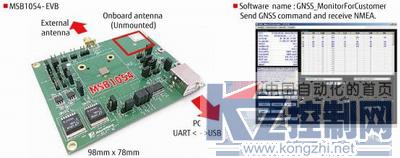

针对GNSS这一类应用场景,富士通推出超低功耗、超小型化、高可靠的GNSS模块产品——MSB1054,整体尺寸为5.8 x 6.2 x1.0 mm3,工作温度范围可达15~80℃。该模块在单片SiP封装中以高密度集成了基带IC、RF前端、温度补偿晶振(TCXO)以及Flash内存,并嵌入SAW滤波器与LNA,因此设计人员不需要复杂的RF电路设计即可打造稳定可靠的GNSS产品。据富士通工程师介绍,该GNSS模块支持卫星定位系统,兼容GPS、GLONASS、北斗、伽利略等定位导航标准。同时,富士通针对开发者推出了配套的开发板与软件平台,连接PC端与外部天线即可进行调试,十分易于上手。
图5:富士通已推出适配GNSS模块的软硬件开发套件

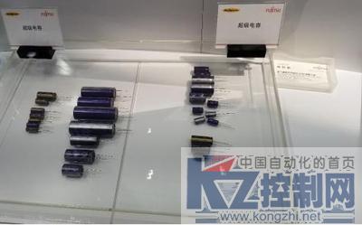

除此以外,日本红宝石 Rubycon公司的超级电容也在富士通展台亮相。由于超级电容具有蓄电时不产生化学反应,可以急速充放电,并且循环寿命长的特点,所以在带太阳能电池或风力发电等独立电源的路灯、道路标识、无线基站等IOT场景中可以发挥关键的作用。此外,超级电容还可用于瞬间大电流的机器动力辅助装置和能源回收装置,也可作为充电式机器的主电源使用,从而实现机器的免维修化。
罗建表示,“这些器件与富士通的多线产品相辅相成,它们最大的共同点就是能效表现十分出色、功耗很低,这在IoT领域至关重要,因此我们有信心在不断扩大的IoT市场中抢占先机!”
图6:Rubycon超级电容为物联网应用提供高效的电源输入输出
