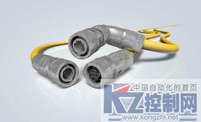

图片说明: 浩亭M12 PushPull编码连接器
