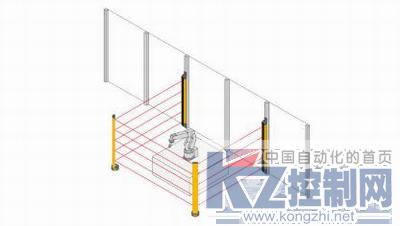

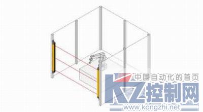

对机器人的多面安全防护
针对机器人的安全防护除了安全围栏,其实还要另一种方案可以选择。简单地将一对光幕与两个反射镜柱组合起来也可以有效的保护机器人。
反射镜柱由柱状保护器和集成反射镜组成,反射镜柱可反射光幕的光束。因此,一对光幕就能为需要监控的全部三个侧面提供安全防护。通过这样实现的安全防护不仅可以安全地监控危险区域的人员进出,还可以节省空间、成本和安装时间。
皮尔磁最新的PSENopt II反射镜柱可以与PSENopt和PSENopt II光幕配合使用。
