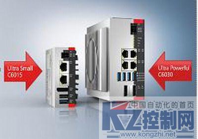

C6030 超紧凑型工业 PC:最大程度提高计算能力,减少设备占地面积
具有最高处理能力且每个内核速度高达 3.6 GHz 的 C6030 进一步扩展了倍福超紧凑型系列工业PC。超紧凑型 C6030 工业 PC 的尺寸仅是同类控制柜式 PC C6930 的一半,即使是基本配置,也有更多的接口。C6030 的价格要比 C69xx 系列中的同类工业 PC 的价格降低了 34%。尽管尺寸较小,但除了 Intel? 双核处理器 Celeron? 和 Pentium? 之外,C6030 还可采用第六代和第七代 Intel? Core? i 系列处理器(最多可达四核),并采用最佳通风方案,时钟频率可高达 3.6 GHz。
这意味着在 C6030 节省空间的形式结构中可提供强大的计算能力和全面的功能。C6030 可以用于实现几乎任何自动化和可视化任务,包括在极短的循环周内完成高度复杂的轴控制、要求苛刻的 HMI 应用、大数据处理。C6030 的板载 Ethernet 网卡带 4 个 100/1000Base-T 端口、4 个 USB 3.0 接口和 2 个 DisplayPort 接口,非常适合用来实现联网和高性能以太网控制任务。

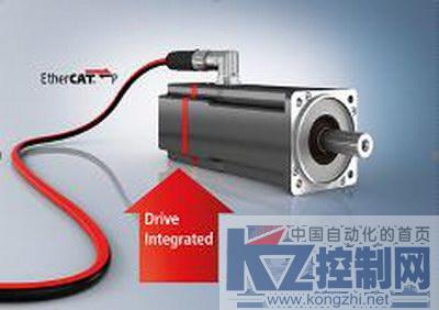

AMP8000分布式伺服驱动系统:集成式驱动技术,减少原材料消耗和安装工作量
倍福新推出的 AMP8000 分布式伺服驱动系统为实现模块化机器设备概念开辟了新天地。节省空间的 AMP8000 用一种紧凑的设计将伺服驱动器直接集成到伺服电机中。由于功率电子元器件被转移到设备中,控制柜内只需要安置一个耦合模块,只需一个分布式模块和一根电缆即可给多个伺服驱动器供电。从而大大减少了原材料消耗、节省空间和成本以及装配工作量。由于电源模块方便地安装在电机轴的后面,因此全新型分布式伺服驱动器的安装尺寸与成熟的 AM8000 标准系列伺服电机的安装尺寸相同。尺寸唯一有变化的地方是,伺服电机的总长度延长了约 7 厘米。对于机器制造商来说,这意味着在电机端只需要很小的额外空间,而且能够很轻松地调整整体运动控制方案,无需更改现有的机器设计。
AMP8000集成了TwinSAFE安全功能,可将PLC、I / O和驱动技术等安全功能无缝集成到标准控制平台中。所有的安全功能,例如紧急停车、安全门监控、双手操作、安全垫监控以及静音、安全位置、安全限速等,都可以通过TwinCAT通用工程平台进行编程和/或配置。默认情况下,分布式AMP8000伺服驱动器支持驱动集成的STO / SS1安全功能,符合IEC 61800-2的TwinSAFE标准。 TwinSAFE Safe Motion也将很快推出该系统,因此可以实现更复杂、更具限制性的安全功能。
