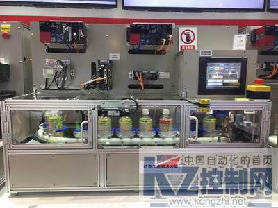

想必大家都喝过可口可乐等饮料吧,可它是怎样生产出来的呢?2018上海工博会现场三菱电机展台,小编在三菱电机工程师的带领下来到了三菱控制——饮料产线DEMO,观摩了这台搭载MELSEC Iq-R系列控制器的饮料生产线。整个生产线分为三个部分:
制造工序解决方案
模拟饮料瓶的搅拌工程设想,进行饮料的搅拌:对罐内水位进行PID控制。通过伺服进行材料搅拌,通过冗余系统对全体制造工程进行监视。通过系统A进行控制,试着关闭系统A的电源,立即切换至系统B,使控制可以继续进行,在电源异常的时候继续运行系统。当网络回线或远程模块发生问题时切换至待机系统进行控制,搅拌工程的伺服放大器通过冗余的I/O进行控制,即使输入断线,伺服放大器也不会停止,系统可以继续运行。
检查工序解决方案
模拟饮料瓶的检查工程设想,进行饮料瓶的液位检查:通过摄像头和透明体监测传感器捕捉饮料瓶液位数据,拍摄的图像可以通过MELSENSOR VISION VS20进行判定,高速无损的连续记录模拟数据,通过C语言的震动解析库进行FFT解析,监视马达震动特性,检测故障。反馈至CPU分析处理,机械臂将不合格产品挑出生产线,保证每一瓶饮料都合规合标。
出货工序解决方案
模拟饮料瓶的出场工程设想,进行饮料瓶的瓶盖收缩:通过CC-Link IE 现场网络可以实现一般控制与安全控制的统合,收缩的加热器温度控制在不超过70摄氏度,收缩后的加热器温度通过红外线照相机来判定,通过C语言智能功能模块进行解析,向温度调节模块进行数据传送,继续转动风扇直到盖子温度降到40摄氏度以下为止,降到40摄氏度时,门锁会解除。
