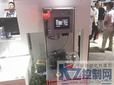

在现场展出的振动传感系统是三菱电机与合作伙伴共同开发的一套完整解决方案,传感器是用合作伙伴的产品,比通常的传感器体积要更大一些。因为通常的传感器是通过模拟量传输数据的,受现场的电磁干扰比较大,而传感器需要传输精准的数据分析套件才能分析出最精确的结果。这款传感器内置滤波,抗干扰能力更强,从而可以达到500μG的精度,而这款产品还有一个特点就是只需要一根网线,通过以太网上传数据到三菱电机SCM KIT分析套件,从而使安装更加简便,节省大量安装时间。
SCM KIT分析套件可以将传感器上传的数据做一个详细的分析,包括ISO 10816的振动数据、峰-峰加速度、RMS宽带加速度、RMS宽带包络曲线以及系统温度。
这些数据可以足够给专业人员作为分析资料,但是SCM KIT不仅可以提供专业的振动数据,还提供具体的故障原因,这也是这款产品最大的卖点。它可以通过专业的振动数据自行学习,然后判断是内轮损坏还是外轮损坏或者是其他的问题。
更优秀的是,SCM KIT经过数据分析,可以得出损坏的大概位置,这可以为企业维修人员省去大量时间,快速维修。
显示详细的故障原因,快速掌握设备状态
SCM KIT内置的智能分析系统,并不需要振动学的理论基础知识,就可以知道故障的原因,根据故障分类,系统会给出维护所需的下一步内容。
丰富的图表显示数据,提高多种格式的数据保存
SCM KIT 提供多种振动分析波形,包括原始振动波形,FFT波形等,极大提高人员分析效率。利用内置SD卡可以保存所有波形数据,支持CSV,TXT等格式保存。
安装简便,一个SCM KIT可同时检测多个设备
传感器支持POE功能,无需额外追加电源线,只需一根网线边科轻松连接SCM KIT,最多同时支持多达6台设备的运行状态,极大减少用户成本。

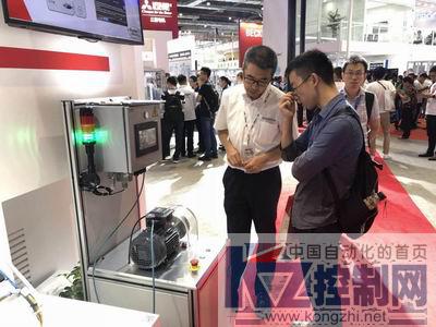

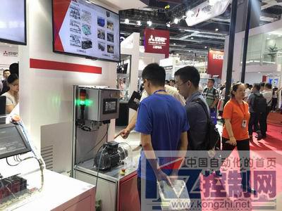

观众讨论热烈,现场讲解不停
现场的观众们可以说是第一见到有这么强大功能的分析系统,因为在以前所有的分析系统需要专业的分析人员通过数据分析才可以找到故障原因,并且需要大量的时间排查故障位置,这既费时间又耽误生产,如果是重大生产设备,很有可能会造成更大的收益流失。
如果可以使用这套系统,在未来不仅可以通过最简单的形式安装使用,而且专业人员也不需要耗费大量的时间再次排查故障位置,节省大量时间成本以及经济成本,这对于现在的制造业企业是一种新的福音。
