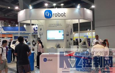

今天开幕的2018年中国国际工业博览会将一直持续到9月23日落幕。OnRobot在博览会期间演示了机器人和人类并肩工作的众多应用。通过结合传感器和机器人机械臂夹爪,OnRobot的协作系统可以有效地与人类协同工作,提高效率、速度以及成本效益,并能够执行各项任务,如需要恒定加压才能达到预期光泽度的抛光,管理物体精密胶合度或针对各种尺寸、重量和表面的货物进行分拣和包装。
这是OnRobot自成立以来首次参加中国国际工业博览会。OnRobot由四家创新型的EOAT公司合并而来,包括总部位于美国的Perception Robotics、总部位于匈牙利的OptoForce、以及两家位于丹麦的公司——Purple Robotics和On Robot,这四家公司合并组成了OnRobot,致力于推动EOAT机器人应用的创新和易用性。OnRobot还于今年6月在上海成立了第一家中国办事处。

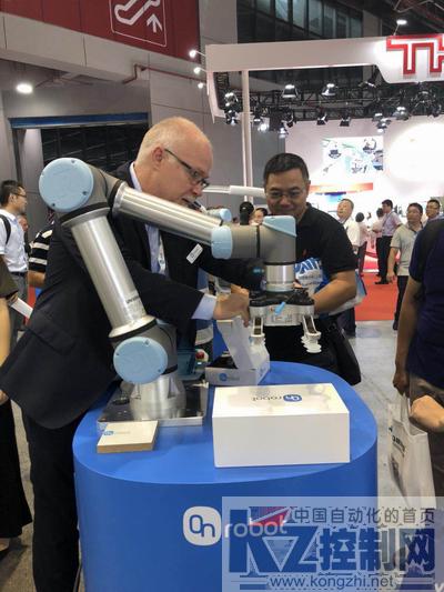

在配置精确手动导向装置的KUKA涂胶应用中,OnRobot将其HEX F/T传感器与KUKA机器人手臂相结合,让机器人有了“感觉”,从而使其易于移动并能顺利引导机器手臂。只需通过使用几行代码的简单编程就能对手动引导和路径记录进行设置,从而让机器人在复杂路径上进行操作。

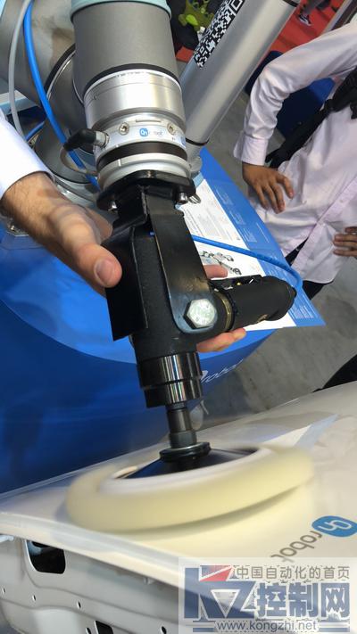

OnRobot还在Universal Robots的UR5机械臂里装上了HEX F/T传感器,使UR5能抛光车门。在HEX F/T传感器的帮助下,任何预定义的力值都可以保持恒定,从而在抛光中实现力度一致并保持了高质量。OnRobot编程应用仅需要几分钟即可完成UR5的设置。

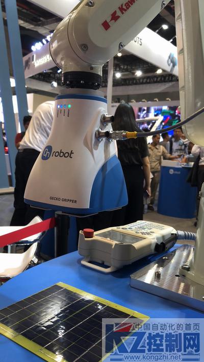

另一个是屡获殊荣的是用于川崎机械臂的拾放应用Gecko夹爪,这是世界上同类型中第一个市场化的粘接抓握系统,它模仿壁虎的脚来粘抓各种表面。该系统可以轻而易举地提升和沉降有孔材料或多孔工件,例如印刷电路板。粘附几乎瞬间完成,且不受任何限制,从而提高了生产量。轻压就足以保证工件被可靠地粘附。

2018中国国际工业博览会正在上海国家会展中心举办,欢迎莅临OnRobot的展台(8.1馆,A126展台)以及Universal Robots展台近距离观看一系列产品演示(8.1馆,A128展位)。
