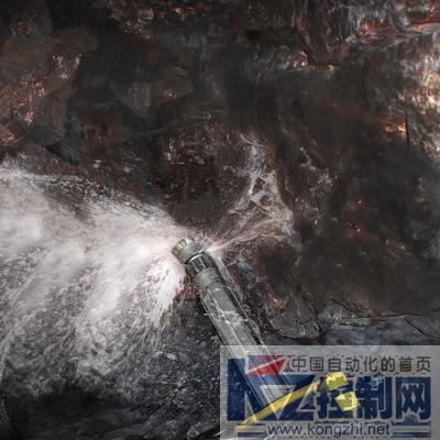

Wassara是来自瑞典的一家矿业设备公司,拥有许多创新产品,这些产品能够在开采矿石的同时最大限度地减少对环境的负面影响。Wassara的核心技术是使用高压水射流驱动的潜孔 (DTH) 锤。Wassara的液动潜孔锤是目前最环保的冲击钻探方法。潜孔锤由高压水射流驱动,不使用油脂进行润滑,因此不会污染空气或地下水,此外,高压水还可有效抑制粉尘。水的不可压缩性是Wassara潜孔锤高效工作的关键因素。与相对传统的气动潜孔锤技术相比,Wassara的技术可节省大量的能源成本,因为驱动液动潜孔锤所需的能量更少。

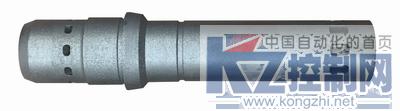

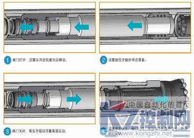

由于高压水能够驱动冲锤产生高频、高能量冲击运动,因此被Wassara选作传动媒介。此外,当水流离开锤体时,其速度足以将钻探出的岩心和碎屑带回地面,并清洁钻孔。此项技术具有许多绝佳优点,例如钻进效率高、钻孔质量佳,并且对钻探岩层的护壁能力强。液驱潜孔锤技术的加入,使得矿山企业在选择最适合矿体特性的开采方式时有了更多选择,它被视为是向科学开采迈进的一大步。

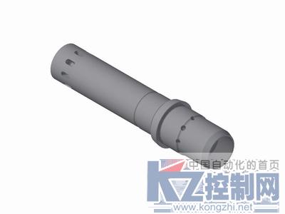

为了降低成本并提高滑动外壳部件的可靠性,Wassara找到了雷尼绍,希望了解增材制造 (AM) 技术是否能够成为一种合适的替代制造方案。金属增材制造的显著优点之一,便是能够将原本分散的零件组合成一个复杂的3D几何结构,而且还可简化加工步骤,例如,在加工一端需要盲塞或焊接的跨孔时,增材制造便可发挥优势。当增材方式制造的部件与传统方式制造的部件在设计上没有过大差异时,便可在相同的应用环境中对二者进行测试,其结果可作为验证金属增材组件可用性的理想依据。在标准测试条件下对两类部件的性能进行详细对比,如果结果中出现任何显著差异,即可直接归因于制造技术的变化。Wassara滑动外壳的几何结构经过了重新设计,集成了增材制造在设计自由度方面的优势。

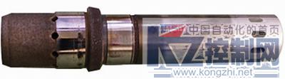

为了测试增材滑动外壳的性能,Wassara将其组装到完整的潜孔锤上,在标准采掘条件下测试使用,即在选定岩面上钻凿典型的长通道孔。随后对潜孔锤进行常规目视检查和维护,与传统外壳相比,增材制造的滑动外壳并未出现任何斑蚀迹象,并且磨损程度很小。接着又重新组装潜孔锤,并继续进行更多的钻凿作业。
完成上述作业后,Wassara对增材制造的滑动外壳进行了第二次检查,发现确实出现了一些磨损迹象,但除此之外,部件表面并没有出现斑蚀(这是导致设备故障的第二大常见原因)。随后Wassara又进行了第三次钻凿测试,这次的持续时间远远超出正常的潜孔锤工作周期,以期尽可能确定是否会出现斑蚀迹象,但实际上仍未出现任何斑蚀情况。由此得出的初步结论是,与采用标准合金钢制造的传统滑动外壳相比,采用马氏体时效钢制造的增材部件具有卓越的潜在耐斑蚀性能。
