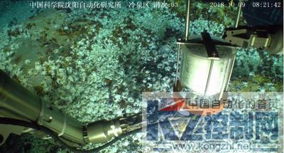

“海星6000”对着陆器进行海底移位

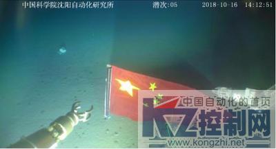

“海星6000”在6000米海底插国旗
