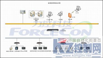

现场项目实施过程重点在于解决设备“不具备联网通讯的能力”、”协议种类比较多”等设备通讯问题。本项目增加以太网通讯模块及力控华康数据采集网关完成现场数据的汇总,HMI软件采用力控Forcecontrol软件实现数据展示、监控及设备控制、报警及任务发布等功能。
二、系统架构

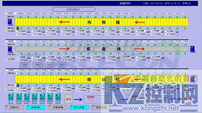

5. PMC过程监视与控制系统
PMC过程监视设备实时的运行状态,故障,报警,及重要生产参数的监控,给维护人员提供一个在线分析,维护,保养的管理平台。主要包括:
a. 主线:通过主线PLC控制器采集内饰举升机,内饰板链,底盘吊链,后前分装,前桥分装,动力总成分装,终装板链,四台升降机的设备运行状态,生产过程参数,同时将生成过程中的报警信息转储至mes后台oracle 11g数据库,提供给mes前端客户端软件进行信息查询。

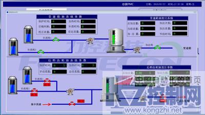

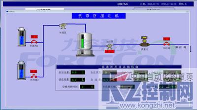

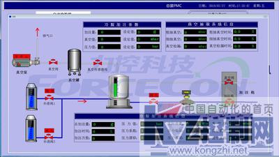

d. 加注机:通过加注机工段局域网,读取加注机PLC控制器信息,将生成过程中车辆的防冻液,洗涤液,制动液,冷媒液,变速箱油,后桥齿轮油加注的加注节拍,加注量,真空值,压力值,粗抽真空量,细抽真空量,粗抽真空时间,细抽真空时间此过程数据进行读取转储。
