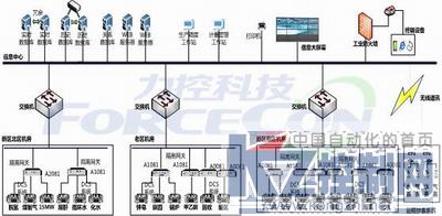

本次项目的覆盖范围包含该公司各分厂,系统监控点数超过35000个,系统包含几百幅监控画面,相关物料平衡报表,系统依托pSpace实时数据库平台,自动记录各测点的实时数据。并根据工艺要求,配置各测点的参数信息。生产信息化系统平台通过标准接口实时读取pSpace数据库中测点的参数信息,通过信息化平台实时将现场的相关生产数据展现在领导面前,实时了解现场生产设备运行状态与设备运行性参数。
2.2.系统架构
图2 某化工股份有限公司生产信息化系统系统网络架构图
如图2所示,信息化系统采用pSafetyLink工业隔离网关通过DCS系统的OPC接口采集重点生产工艺的参数数据,经过安全隔离网关后以CommServer 协议将数据上传到pSpace数据库。利用CommServer协议的断线缓存功能和pSpace 实时数据库的数据回补功能,保证数据的完整性和准确性。并且系统还通过搭建力控企业级实时历史数据库冗余平台,来实现生产数据、计量数据的实时采集,形成可以支撑各业务单元的数据中心,同时实现全公司公用工程与生产流程的实时监控,为公司各部门相关业务决策提供依据。
