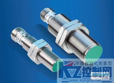

堡盟船用电感式传感器专为苛刻的应用环境而开发。传感器已通过DNVGL-CG-0339认证,适用于各种船舶应用,可最大程度减少陆上和海上系统制造商在开发阶段的系统规划工作量,从而简化传感器选型,并极大地减少满足《船用设备指令96/98/EC》(MED)要求所需要的测试与认证工作量。
堡盟船用电感式传感器通过DNVGL认证
由于可以更好地耐受含盐空气、盐水以及强振动环境,并具有出色的电磁兼容性,这种电感式接近开关极为耐用,满足港口起重机、风力发电厂以及船舶推进系统等海事设备最严格的要求。为了满足这些要求并确保优异的自动防故障功能,堡盟船用电感式传感器还带内置诊断功能,能够迅速、可靠地实现电缆断裂检测和传感器功能监测,且无需购置额外的转速测量用互补计数器输入装置。
堡盟船用电感式传感器可选配M12和M18两种耐腐蚀金属外壳,其感应距离长达10 mm,开关频率高达1 kHz,工作温度范围介于-40到+75℃。
