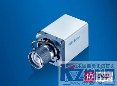

堡盟LX系列万兆网接口相机通过控制自动对焦液体镜头,可在工作距离和物体高度不断变化的情况下瞬间聚焦。相机结合了阴影校正等高级功能并支持IEEE 1588协议,可根据具体应用要求灵活调整,非常适用于测量技术、物流和制药行业的各种新应用。
堡盟LX系列万兆网接口相机通过控制自动对焦液体镜头,可在工作距离和物体高度不断变化的情况下瞬间聚焦。相机结合了阴影校正等高级功能并支持IEEE 1588协议,可根据具体应用要求灵活调整,非常适用于测量技术、物流和制药行业的各种新应用。堡盟将于2019年第1季度正式推出固件升级包,届时所有LXT相机都可以轻松升级。
搭配液体镜头的堡盟万兆网接口相机,可在工作距离不断变化的应用中灵活聚焦。
在物体距离快速变化并且要求迅速自动对焦的应用中,例如不同高度的包装上的二维码检测,Corning Varioptic电动可调焦液体镜头具有独特的优势。这款自动对焦镜头通过相机连接器供电和控制。即便工作距离发生很大变化,相机的图像处理系统也能在几分之一秒的时间内完成聚焦,无需对光学元件进行任何机械调整,也不会影响图像质量和处理速度。因此,这有助于简化同一条生产线上的各种检测任务并提高生产速度。
LX系列万兆网接口相机拥有众多强大的新功能:根据常见的环境光条件自动调节曝光时间和光源;传感器多个感兴趣区域(ROI)功能提高了帧率并减少了数据传输量;通过阴影校正功能校正镜头和光伪影。此外,相机支持IEEE 1588协议,可在多相机系统中实现精确时钟同步,同时相机也兼容RS232接口,可与外部设备进行串行通讯。
LX系列旗下共有40多款产品,分别为双网口、Camera Link或万兆网接口相机,以及搭载ams、ON Semiconductor和Sony芯片的全局快门CMOS传感器相机。该系列相机分辨率最高可达4,800万像素,帧率高达337fps,是对图像细节和处理速度要求极高的检测应用的理想选择。
