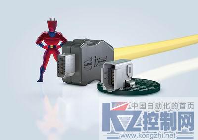

为了确保与即将到来的工业物联网(IIoT)保持兼容,并且满足智能传感器不断增加的需求,基础设施需要适应新的要求。设备正在变得越来越小,越来越智能,与之相关的连接器也在与这一趋势同步发展。浩亭在2016年以工业以太网通信的新英雄(“Captain ix”)开启了标准化新接口标准的进程。如今,已经上市的浩亭ix Industrial连接器能够让设备制造商所设计的设备尺寸缩小40%。

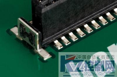

为了高效率制造设备,最佳生产工艺必须要获得联网支持。所有接口均采用SMT/SMD组装技术才能够实现高效率的生产。为了进一步支持自动化生产,滚筒上也可提供印刷电路板插口,这样器件插口就能够以与吸取和组装兼容的方式收纳。设备接口的后续处理也可针对性能进行设计。缩短装配时间的同时简化和改进操作是现代接口不可或缺的基石之一。

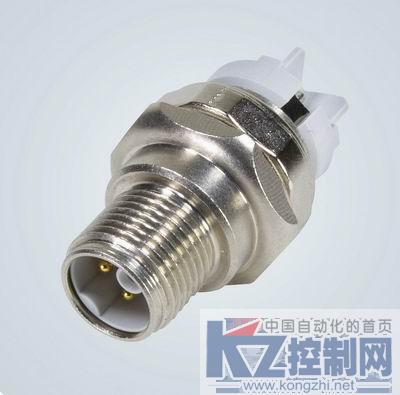

为了让设备电源组件在缩小的同时功能变得更为强悍,浩亭将在2019年春季推出通过为电源增加标准化K编码强化功能的M12 Power系列。以630伏和16安培传输7.5千瓦功率的设备接口能够为尺寸紧凑功能强大的驱动器提供足够电力,成为7/8英寸解决方案未来的节省空间型替代方案,同时保持与小型化趋势的同步。
浩亭ix Industrial(左)可让设备制造商设计出尺寸减少40%的小型设备。K-编码M12 Power(右)是紧凑型强劲驱动器的理想选择。
