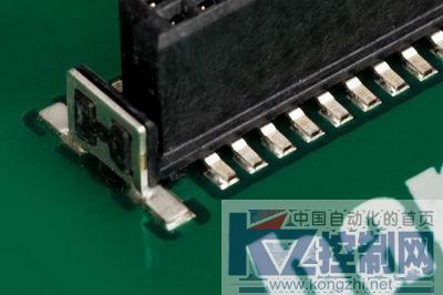

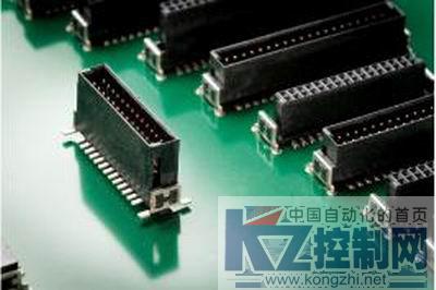

左图为堆叠高度4.85毫米多种引脚数量的新型公连接器;右图为满足自动化处理最高品质要求的har-flex 信号触点。
