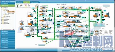

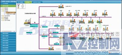

通过能源流程图(包括电力系统运行图、水系统运行图、天然气系统运行图、热力系统运行图等)监控画面、趋势、报警等方式实时监控能源生产运行状态。

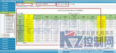

3.2. 能耗计量报表管理
自定义报表管理:系统支持用户根据企业自身和各分厂管理要求,提出的自定义报表开发。用户可以在系统中随时查询报表的数据、数据源,也可以进行打印和导出等操作。

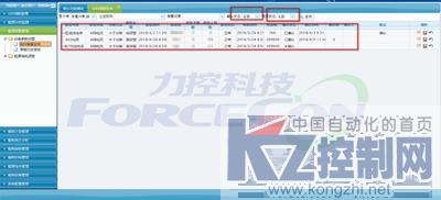

3.4. 能源报警管理
在能源报警管理模块里可以向用户提供能耗超过设定用能计划的预警限值的报警信息,以便用户及时对用能进行调整措施,预防能耗超限,或者控制超限程度。
该模块还可对设备预警值进行报警,例如总线电表电流、电压值等高出预警,系统会有闪烁报警提示。

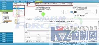

通过能耗对比分析模块对分厂或者分厂下的统计节点的能耗,进行对比分析(其中包含同比分析、环比分析,也可以进行任意同周期时间的对比分析)。

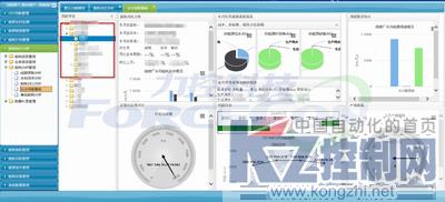

通过企业用能看板用户可集中查看企业各组织机构的能耗对比分析、本月各类能源消耗情况、用能情况统计、计划与实绩对比、产值能耗
通过单品能耗分析模块用户可查看企业生产单位的 能源单耗分析情况;打开该页面可直观查看企业生产单位各项能源的消耗、占比数据,以及单耗数据,并跟系统中设定的标准指标做对比分析。
