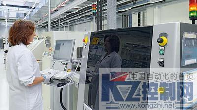

随着智能制造在工业4.0浪潮中的普及,模块化设备及柔性化应用日益旺盛,设备要根据生产需求要调整产线工艺配置,相应设备模块就会在线或离线,在该设备上的急停按钮也将存在激活与非激活的状态。

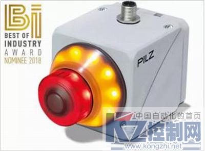

PITestop active正式发布

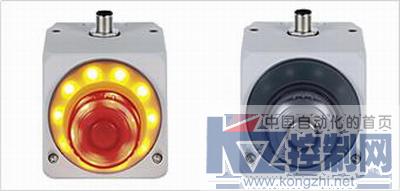

皮尔磁新推出的PITestop active可电气激活急停装置非常适合这样的应用,通过指示灯显示激活或未激活。当激活时,呈现红色蘑菇头和黄色背景;未激活时,整体为黑色,不易识别。在急停按钮以及急停功能设计要求的标准EN ISO 13850新要求中,可以采取通过照明改变主动急停装置的颜色来避免激活与非激活急停装置的混淆。对于未启用的机器模块不用加装遮盖物,从本质上解决误用问题。
PITestop active中用于切断危险动作的触点回路最高可达PL e安全等级,用于激活识别的LED安全模块最高可达PL d安全等级。在正常激活状态使用时,一旦急停按钮被拍下,背景黄色灯闪烁,帮助操作人员或其他需要复位急停装置的人员快速识别、准确定位,无需再通过工作站操作屏去定位。
除此之外,可移动设备或可移动工作站也是可激活急停模块的应用场景。
