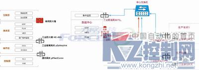

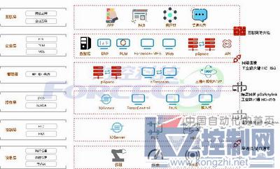

1.平台结构设计
基于对行业情况的了解,结合目的现状,配合力控相关产品,对上层信息化平台做如下建设:
力控产品主要部署在操作层、管理层以及企业层。IOServer以及通讯网关pFiledComn负责数据的采集工作。ForceControl组态软件则负责操作级的现场监控环节,eForcecon则在管理层实现对整厂的集中监控,完成对厂区工业数据的统一以及传统的监控功能。三维可视化平台FCVP用于将厂区乃至企业的整体规模以及现场工况以三维的视觉效果进行展示,便于使用者获得区别于传统SCADA系统的更为直观的体验。pSpace一般用于存储系统中所产生的全部数据 ,为数据的安全以及数据的分析运算提供可靠的保障;信息化平台则采用FMES来完成,其传统MES平台的核心功能组件和模块,同时可以作为企业信息化平台面向互联网的窗口,让互联互通跨平台访问更加简单。相关软件平台还提供API接口、OPC和一些常用接口等扩展功能,便于企业内部基于该平台的功能以及数据完成企业内部需要自研的相关功能的开发,增强平台的可用性和对于企业的友好性。

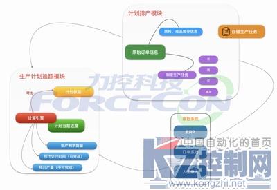

2.3. 计划管理功能模块

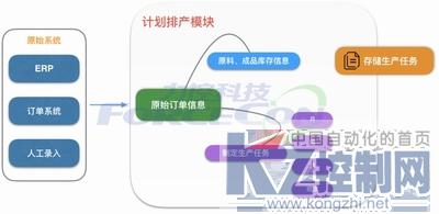

该功能主要包含“计划排产功能”、“计划追踪功能”、以及随着使用过程中不断优化最终可以形成固定算法后再配置的“计划自动优化功能”三部分。
计划排产功能是根据ERP或相关订单系统中的原始订单信息,经过算法模型分解成工单任务并经过生产关键人审核签名后下发到现场级去执行,根据实际的需要也可人工制定工单;计划追踪功能是在规定的时间范围内将当前实时的生产进度信息与计划内的预定信息进行系统内的对比,然后按照目前的生产进度情况进行计算,预估出订计划后续还需要执行的剩余时间,从而将计划执行情况以及对于计划执行结果的预估情况进行及时的反馈。对于不能及时完成的订单,则需要人为进行干预和调整,计划在调整后将会再次下发;计划优化功能则是针对生产中出现的频繁调整等问题或是经验性问题进行优化和建议,从而改善初始计划制定过程中的偏误,一般来说该功能属于未来型功能,需要大量的历史数据作为支撑,所以现阶段一般还是靠人工进行调整,使计划的执行运行在一个相对准确的决策环境中。

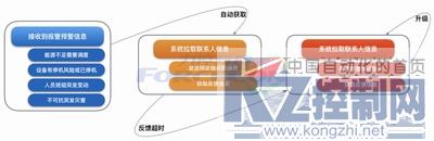

2.4. 报警预警功能模块
报警预警的作用就是用以减少现场异常事故(生产异常以及安全事故)发生几率以及已发生的事故的持续时间,所以快速响应是关键。在这一功能模块中,我们必须强调速度这一要求,凡是可以避免的中间环节一律优化掉,化被动为主动。
报警和预警的处理机制会变成直达关键人、负责人的流程,并在一定时间后对未经处理的报警预警进行等级提升,让更高层管理人参与进来监督处理。

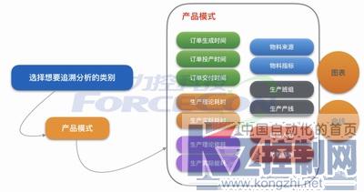

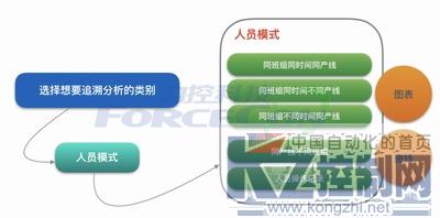

2.5. 追溯分析功能模块
追溯分析功能模块作用于已发生的数据(历史数据),将数据间通过相互的联系,以需要分析的结果为可追溯的条件之一,进行检索,并得出大量的数据对该事件进行支撑。
通过追溯分析模块,可以有效的定位到数据产生和流转的关键节点,通过对所存储的数据进行系统的分析和处理,深入挖掘数据的价值,对于生产过程的追溯,主要可以从产品、设备、人员三方面进行,从这三个先决条件看数据在整个过程中的连贯性。每个维度触发的追溯将会生成不同的结果,但其结果都应是从各个维度上清晰的反映出生产的实际情况,从而便于我们分析历史过程以及对现阶段进行判断,然后再去调整以避免未来可能发生的问题。该功能需要的数据往往比较全面,所以需要数据处理模块对于底层的数据已进行了全面的管理,还需要对应生产中的一些标志性的状态数据,使数据内部产生相应的联系。
在基于产品信息的追溯分析模式中,可以获取到产品在生产过程中关系到的所被记录的信息。至少包括了:订单相关信息,生产相关信息,生产能耗,物料信息,生产班组信息,质量信息。
在基于设备的追溯分析模式中,可以获取到设备全生命周期的被记录的信息。至少包括了:设备基础信息(厂家、造价、采购时间、运行时间、设计寿命、设备负责人、设备地理位置等),设备维修信息,设备保养信息,设备能耗信息,OEE分析等。
在基于人员的追溯分析模式中,可以获取到人员在参与生产过程中所被记录的信息。

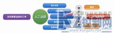

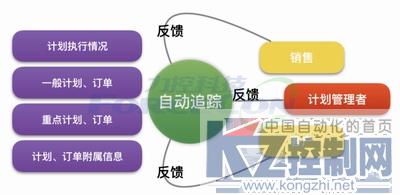

2.6. 订单追踪功能模块
该功能模块从属于计划管理功能,与其也存在数据的互通,但适合单独出来进行建设。在进行订单追踪时,主要是根据选择的订单信息,进行分析,了解订单的完成情况以及交付时间,在系统功能相对完善的后期,还可对订单提出一些报警和预处理功能,将解决方案直达销售层、管理人员。
该模块的功能主要是用于今后系统接口的开放,将这一块的追踪功能直接给相关的大客户销售及大客户使用,便于授权的使用者更方便的了解自己所属范围的订单目前的完成情况,避免不必要的催单产生。

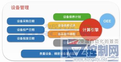

2.7. 设备管理功能模块
对设备进行全生命周期的管理是有效提高设备运行效率的手段之一,设备管理包括了常规的设备台帐,采购、保养、报废等管理,还提供设备的OEE(设备综合效率)分析,确保设备能在其生命周期内发挥的价值接近或超过预估的理想值。对于专业设备和重点设备还需要提供重点的关注,保障其无障碍运行,以支撑整个生产流程。

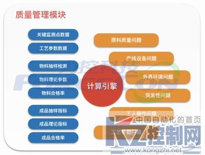

2.8. 质量管理功能模块
该模块主要对于生产中以及生产结束后中间品和产品的质量检测结果进行管理和分析。对于检测结果的收集,尽可能的对接质检设备以及原质检系统,用直接的数据采集替换掉以前陈旧模式(纸质单据、人工录入等),从而避免过多的人工输入环节,确保结果的准确可靠。对于质量管理,一般会实时监测生产线上一些关键质量点的数据,包括各工艺参数,各阶段抽样指标,成品检测结果等,这些数据将会全面的描述一件成品的生产过程中的质量情况,构成质量管理的核心内容。

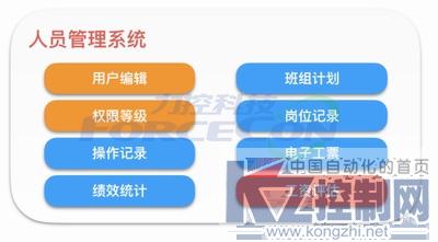

2.9. 人员管理功能模块
该模块主要是对人员数据进行管理。人员信息录入后,与考勤绩效形成数据间的关联。人员排班的编制、管理,电子工票以及使用人员的权限控制等都在该部分进行设计和实现。现阶段围绕人员管理方面的需求,一般体现在排班、绩效管理、安全等级三个方面,其中结合生产数据还可以实现人员工资的核算、投入产出比核算等。

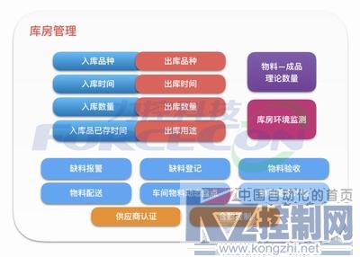

2.10. 库房管理功能模块
该模块的功能主要是对仓库(物料库、成品库)的整个出入库过程以及库存状态进行管理,全过程应支持数字采集管理(条码扫描或电子标签等)。物品从到货验收再到生产投料全程条码化,以此记录物品名称、物料批号、规格、数量、供应商批号等信息,利用条码跟踪和验证物料,实现物料管理的智能化。库存管理对生产过程中的领料、返工和报废等操作进行管控,在操作过程中尽可能的减少人工记录的操作量,确保准确程度以及效率的提升。

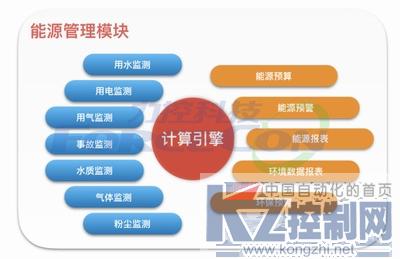

2.11. 能源管理功能模块
能源是生产的核心,所以,对工厂、车间或产线的用能情况进行合理的预测分析是十分必要的。
对于生产过程中的能耗进行实时统计分析,能耗超标要产生报警提醒,原理则是因为能耗不会无缘无故的拉高或落低,这其中异常的原因往往值得深入探究。那么对各级能源计量表间的平衡分析,找出能耗异常的环节,提出改善能耗的合理措施就是能源管理功能模块的重点内容。
有些企业或管理者对能源方面的需求不是很强烈,这也就意味着在节能方面的功能可以不用做过多的设计,而是将能源管理功能的方向转向从能源消耗上分析生产中隐含的一些不利因素,如:设备的老化,人工的倦怠、不合理的计划变动等,再配合其他过程数据以确定并及时的处理发现的这些不利因素。

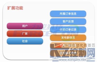

2.12. 可扩展功能模块
该部分功能主要是面向客户和社会开放的,可以是接口程序也可以是一个完整的应用程序,主要用于客户及时的了解自己订单信息,增强厂家与社会的联系,如适时的发布通告、产品信息等,同时可用于收集客户的意见和建议,加强企业与社会间联系。
业务人员也可以利用该扩展功能快速的实现相关数据的访问。该功能将会以开放数据接口为主,方便厂家在此项目基础之上做更多的扩展定制,从而获得一个拥有自主特色的门户型平台。
3.工业网络安全建设
关于工业网络的安全性建设,本解决方案中主要推荐采用工业通讯网关、工业安全隔离网关以及工业防火墙来完成。具体下来主要涉及力控的三款网络安全产品:pSafetyLink系列工业安全隔离网关、pFieldComm系列工业通信网关、HC-ISG系列工业防火墙。通过构建工业网络安全性平台,保障数据和运行环境的安全运行。
