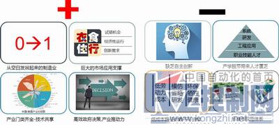

中国的改革开放40年发展,很多产业从无到有,经历了非常艰难的发展过程,中国取得的成绩是有目共睹的,这是我们一代又一代的产业人共同推进的,以及高效的政府决策与大量的产业政策支持,其次,我们有巨大的市场,让我们有机会试错,迭代而能带来高速发展,产业门类齐全也使得科技可以在不同产业间的共享,这些给了我们均摊产业成本的机会,电商、支付等的高速发展使得IT基础设施大量投资,进而为我们提供了便利的网络条件,而这又进一步摊薄成本,使得我们在电子领域更快的发展。
图1-制造业发展的进步与不足
然而,我们也必须看到我们所面临的挑战,存在一些问题,我们不必妄自菲薄,但要有清晰认识,我们在自主创新方面仍然有待提高,依赖于传统低劳动成本、抄袭省略研发成本、牺牲环保的发展路径也是不可持续的,国家也越发重视社保的投入与监管,不断加强知识产权的保护,以及在环保方面的力度,这些都使得我们原来那些依赖低价优势的企业要去转型。人才是一个基础话题,今天我们要发展人工智能、智能制造、工业互联网都需要大量的高品质人才,包括现场的高技能职业工人。

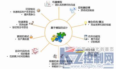

图4-基于模型的设计
如图4,仿真建模的优势非常多,它包括以下几个方面:
虚拟调试:可以在不需要真实的机器状态下进行控制参数的最优化,可以实现测试验证环节的大量成本节省,在很多机器的开发过程中,这个验证环节是最耗费成本的,而通过数字化建模仿真可以带来成本节省,还可以缩短研发周期。
自动代码生成:通过MATLAB/Simulink、MapSim等软件的接口,可以将其仿真的模型自动生成C、ST代码直接下载到控制器,实现硬件在环测试,这样就可以节省大量编程工作。

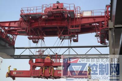

图5-采用建模仿真开发岸桥防摇系统
肖维荣博士以港口集装箱吊装过程的建模仿真为例,通过对其物理系统和控制系统进行建模,可以仿真整个集装箱吊装过程,实现对集装箱的摇摆和扭转的抑制,可以快速定位,使得港口的集装箱吊装过程实现无人化,并缩短其过程,进而提高港口的吞吐能力,降低人工消耗。

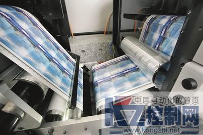

图7-印刷机控制的模块化软件设计
以卷筒纸印刷机为例,其色标检测、套色控制、相位调整均可通过标准化的软件封装来实现机器的快速配置,针对不同的印刷材料的张力变化、色标类型、速度、加减速时间、的变化,智能的套色模块可以智能的计算控制工艺曲线来实现高精度、高速的套色控制。

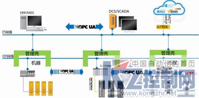

数字化协同的基础—基于OPC UA TSN的互联
OPC UA TSN技术是未来实现制造协同的关键,OPC UA主要来协同机器与机器、机器与管理系统乃至管理系统之间的数据交互,通过全局的语义互操作来实现数据在横向、纵向与端到端的集成,这样数字化的连接后,进一步要实现的智能化才有了基础(如图8)。
图8-OPC UA TSN构成了数字化连接的基础标准与规范
TSN则解决在异构网络中的数据传输问题,对于现有的工业现场大量的现场总线使得数据的连接出现障碍,周期性与周期性数据无法衔接,而TSN则通过全新的机制来协同这些数据。
OPC UA TSN是整个工业物联网(IIoT)实现的基础,它也使得制造得以协同,机器、机器人、MES/ERP等可以实现数据的透明以及全局的优化,贝加莱是OPC UA TSN的积极推动者,在2017年SPS即发布TSN演示系统并即将投入批量化应用。

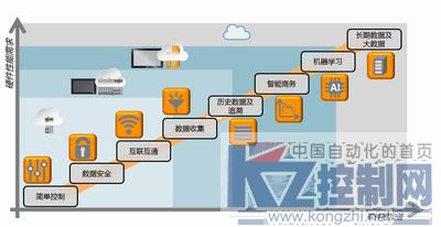

图9-数字化连接到智能应用
如图9,通过集成OPC UA TSN技术的控制器,贝加莱实现控制、数据连接、汇集,以及数据的呈现、机器学习以及长周期大数据的分析,构建整个智能制造的数字化框架。

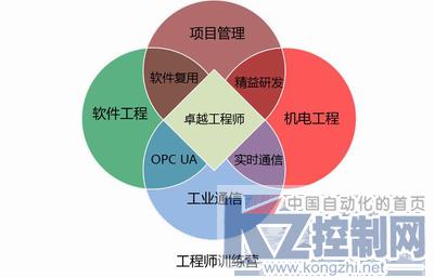

贝加莱的EC是一个完全按照“复合型人才”培养思想而建立的,他以严格的工程师思维训练工程师,在机电工程、软件工程、工业通信、项目管理多个方向进行综合性的技能训练,并将其融合为解决一个个实际的机器全局开发项目的能力。通过EC的训练,我们可以将工程师快速成为提供高回报的人力资源,也是贝加莱的竞争力。
图11-智能时代的工程师能力训练
