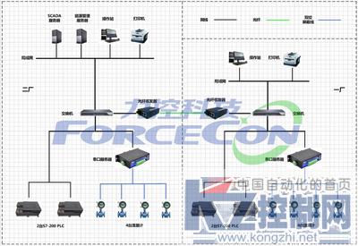

1. 系统架构图
2. 架构介绍
该系统一共有两台服务器,一台做数据采集服务器,用于生产过程数据的采集;一台是能管平台服务器,用于能耗数据的统计分析;两厂布置若干操作站,方便管理者查看生产信息。两厂一共4台S7-200 PLC采集生产过程的用煤量和电能数据,用网线的连接方式,通过交换机将数据传输到数据采集服务器。两厂的流量计数据,先用屏蔽两绞线连接到上海卓岚的串口服务器,以保证数据传输的稳定性,再用网线的连接方式,通过交换机将数据传输到数据采集服务器。两厂由于相隔比较远,所以采用光纤的连接方式,将整个系统连接起来。

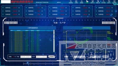

1.3. 电流查看
可查看每台锅炉三相电流的实时数据。按时间查询的方式,可以查看每台锅炉电流历史数据的曲线变化情况和报表。

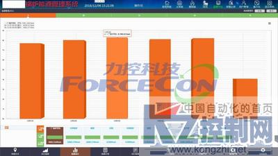

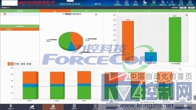

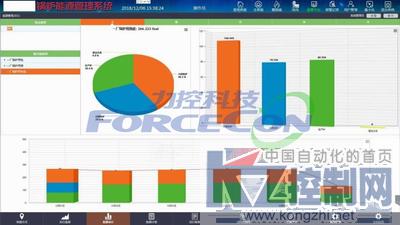

2.1. 能耗分类分项统计
其中左上角显示站点信息,左下角显示指标信息,中间显示所选指标当前统计周期能耗数值信息及该指标下级指标之间的能耗比率,右侧显示该指标下级指标的能耗数值信息,以柱状图的形式展现,下侧显示该指标及下级指标近期的趋势曲线及数值信息。该分析功能提供5 个统计周期可供查看,分别是天、周、月、季、年。
用电分类分项
用煤分类分项
用热能分类分项

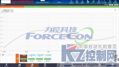

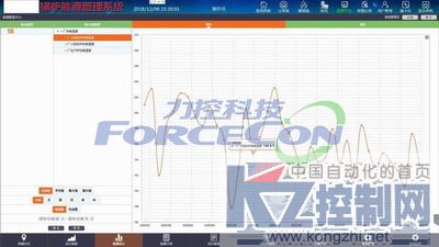

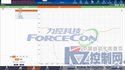

2.2. 能耗趋势分析
其中左下角显示站点信息,下侧显示指标信息,当选择某个指标后(图标变红),会在当前曲线上添加一条曲线,曲线信息为近期该指标能耗趋势,当再次选择另外一个指标后(图标变红),会在当前曲线上再次添加一条趋势曲线(柱状图),柱状图信息为当前所选指标,以此类推;另外,当再次点击刚才所选指标(图标恢复原样),该指标的曲线就会删除,以此类推。同样的,该分析功能提供5 个统计周期可供查看,分别是天、周、月、季、年。

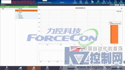

2.3. 能耗同比分析
分为历史同/环比趋势图和历史同/环比增长率,其中趋势图默认统计周期为
年,可以单击该柱状图改变统计周期,比如单击后该柱状图后,统计周期会由年变成月,以此类推。

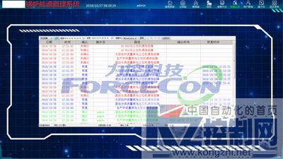

3. 报警
对超限额、设备通信故障等情况进行预警和报警。
