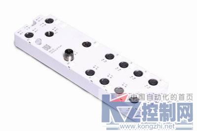

作为netFIELD技术平台的一部分,IO-Link Edge网关的外壳采用IP67技术,德国赫优讯首次在SPS IPC Drives 2018上展示了该平台的全景图。获奖产品netFIELD包含一系列高度集成的芯片组,包括多协议及IO-Link主站控制器netX90芯片、IO-Link收发器netIOL芯片和用于云网关功能的netX4000芯片。netFIELD可根据客户需求采用不同的外形封装,例如,采用60 x 200 mm IP67外壳,将8端口IO-Link主站与边缘网关功能相结合。
 4通道智能IO-Link收发器也可配置为具有广泛诊断功能的IO设备,在硬件设计上,可显著降低电路板的复杂性,减小体积,节约成本。边缘网关功能使用OPC UA客户端和非循环Profinet服务来访问网络节点的数据,识别它们并确定网络拓扑。netFIELD可以实现被动监听所有实时循环数据,并通过单独的千兆网连接将相关数据直接传送到云服务器,或者,通过可重新加载的Docker容器直接对数据进行处理,加密硬件和端到端证书管理可确保数据传输的万无一失。
