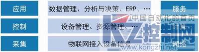

首先看一下工业网联技术主要阶段,如下图
技术发展聚焦于工业现场的过程信息化与自动化

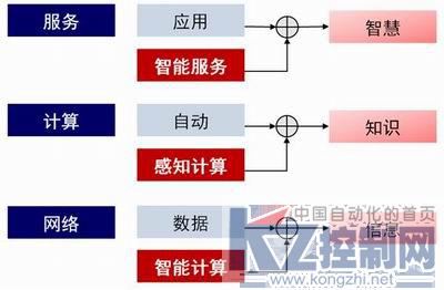

下图是我自己原创的,包括网络、计算、服务三个层面,网络采集感知完数据以后加上智能计算就得到信息,这就是智能化的感知信息;第二层是计算,计算都应该是自动化的,如果加上感知计算,把感知的信息事先把有的知识融入,就介意把这种边缘计算从信息变成了知识;第三层是服务,服务大多数谈的都是应用,如果把智能服务和应用结合就形成了智慧。所以我们就从网络感知到知识到服务,就变成了信息、知识、智慧。因此,这里认为工业互联网和工业智联网最大的区别四个字,一个是更强调知识,一个更强调智能,这是两个最大的区别。

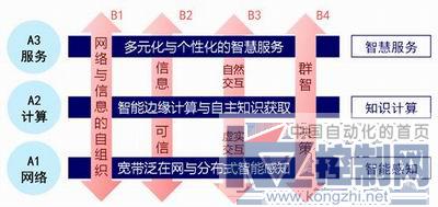

因此,我把刚才的三层四片就改成了A1到A3,B1到B4。A1到A3还是网络、计算和服务,但是这时候已经发生了变化,网络变成了智能感知,计算变成了知识计算,服务变成了智慧服务。
什么叫做感知?感知就是宽带泛在的网和分布式智能感知;智能边缘计算和自主知识获取是知识计算;多元化与个性化的智慧服务就是智慧服务。
怎么能够达到呢?还要解决四个关键技术,B1是网络与信息的自组织,B2是信息可信,B3是自然交互与虚实交互,现在我们的交互也是一个大问题,B4是群智决策。所以工业智联网的核心是什么?是无所不在的智能与自主。
A1网络为宽带泛在网与分布式智能感知,即工业智联网的基层为宽带、泛在、自主感知;A2计算为边缘智能计算与自主知识获取,即工业智联网的计算特征为数据到知识;A3服务为多元化与个性化的智慧服务,即工业智联网的目标:提供个性化智慧服务;B1为网络与信息的自组织,即工业智联网物理层为资源自组织;B2为信息可信,即工业智联网可信环境,可用区块链;B3为自然交互虚实交互,即工业智联网智能表现形式:以人为中心的自然交互;B4为群智决策,即智联网的本质特征为人机物环融合。
