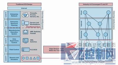

图1.终端设备需要转型以适应工业4.0的采用。
工业4.0正在改变工业控制系统的网络安全
工业4.0正在改变ICS网络安全问题是有原因的。工业4.0的本质是增加对工厂中设备控制的访问权限和可访问性。这意味着对数据的访问权限增加以扩大透明度,减少网络规划,缩减资本支出,降低运营支出,提高带宽并优化机器互通。增加对控制的访问权限和可访问性意味着工厂系统的网络安全风险评估正在发生变化。ICS网络安全解决方案需要适应不断变化的风险,而传统实施于系统的防范措施(例如设置防火墙和将设备置于闭锁门之后)与工业4.0的目标相背。这意味着需要对设备进行安全加固,以便在确保安全的方法中实现更多功能。为了实现可信数据和安全操作,身份和完整性将成为此领域中每个设备的核心。

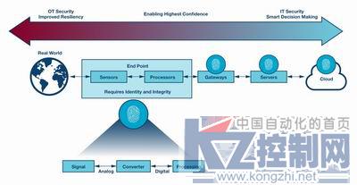

ADI公司在扩展安全终端方面拥有独特的优势。我们的传统市场空间位于物理终端,即将现实世界转换为数字信号并生成数据的地方。这使我们有机会通过在信号链中更早地提供身份和完整性来建立可信数据,并构建安全终端的全新定义。传统上,安全终端始于工业控制系统安全框架中的网关、PLC乃至服务器。这种观点让人联想到工厂的传统IT网络安全观点,而它仍然存在于整个工业领域中。在信号链中将安全终端进一步向下扩展,其前景非常有吸引力,因为这使得基于该数据的决策具有更高的可信度。在信号链中越早建立身份和完整性,就可以在驱动决策的数据中建立更高的信任和可信度。
ICS网络安全无法以一体适用的解决方案来应对,必须采用深入的防御方法并根据系统的风险评估加以应用。随着以太网应用于终端,ADI公司的策略是扩展ICS网络安全的深度。实现工业4.0需要工厂采用新的连接方法。这意味着以太网已经并将继续在工业控制系统中发挥更大的作用。ADI公司的安全策略是关注以太网连接的位置,因为这会显著改变网络中任何一台设备对系统的影响。我们当前的工业以太网解决方案和TSN解决方案系列一直是公司安全开发的重点。近期,可提供双端口、多协议连接的fido5000 RapID平台将能够实现多项安全功能,包括提供密钥生成/管理、安全启动、安全更新和安全存储器访问,从而防止网络绑定攻击。此产品系列路线图包括单芯片解决方案,该方案具有硬件可信根、安全设备生命周期管理、安全通信/相互身份验证和防篡改保护。随着工业领域不断采用智能化程度更高的传感器,工厂连接将越来越向下扩展,从而推动了设备层面额外的安全需求。ADI公司致力于开发安全产品组合,以便使ICS安全解决方案的采用更加轻松,并在终端建立信任,以便加速工业4.0的采用。
图2.实现最高可信度的决策:就在实现从物理到数字转换的地方。
