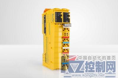

X20SO6530数字量输出模块可在一个X20标准宽度为25 mm的模块单元上提供六个安全继电器,从而使贝加莱可以为需要处理大量浮点数字信号的应用提供经济型、紧凑型解决方案。
全新贝加莱模块可在一个宽度仅为25 mm的模块单元上提供六个安全继电器
新型X20SO6530数字量输出模块可在一个宽度仅为25 mm的模块单元上提供六个安全继电器
为了满足安全要求,必须以适合安全技术的方式评估正向驱动的反馈触点。这种新的X20模块可以对这些数据进行内部评估,从而使六个安全继电器输出与基于半导体的输出一样易于使用。该数字量输出模块具有单通道隔离输出,最大开关容量为230 VAC / 6 A或24 VDC / 6 A。
