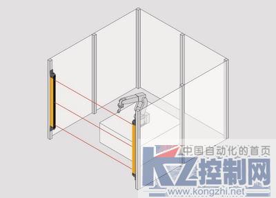

图2 机器人单元光栅安全防护应用
作为市场上独树一帜的Type3类型光栅,非常适合机器人单元和机床行业的应用,无需使用价格更高的Type4光栅即能符合安全要求,且能抵抗温度、冲击和粉尘的影响。
