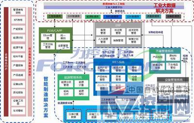

本项目根据实际的制造问题,结合新一代的信息技术实现整体系统规划,系统规划设计采用力控科技智能工厂工业软件平台及解决方案,实现智能工厂的建设。
1. 采用力控企业级实时历史数据库及管理软件pSpace实现车间设备互联互通,构建统一的数据交换服务,用于将生产现场的设备情况、质量检验的实时数据订阅及历史数据归档,供力控工业大数据平台FCloud分析关键环节数据,解决生产过程中的痛点。
2. 采用HTML5技术的力控综合可视化软件FWebView的人机可视化界面全面掌握生产车间现场的实时作业情况,实现移动终端远程设备监控。
3. 生产执行制造MES系统采用力控信息集成门户平台FinforWorx搭建业务基础平台及建模,结合离散业MES插件构件整个生产环节,实现人机料法环的全面管理。
力控科技智能工厂工业软件平台及解决方案

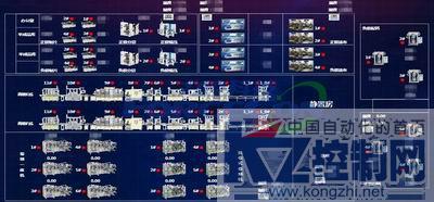

1.锂电车间设备数据采集
通过对车间设备改造升级,设备通信接口实现统一支持工业以太网数据传输,采用TCP方式采集数据并存储到数据库pSpace中,数据包括工况参数(温湿度)、运行参数(开停机)、工艺参数等。所涉及的终端设备及系统包括工业以太网、数据采集与监控(SCADA)、分布式控制系统(DCS)、过程控制系统(PCS)、可编程逻辑控制器(PLC)、远程监控系统等网络设备。根据实时数据及报警规则产生关键工艺参数的报警信息,历史数据归档按照5-10年的架构设计,长期归档海量历史数据,数据可视化采用HTMl5的方式呈现到系统中。

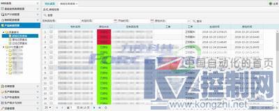

车间设备状态监控图

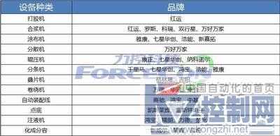

主要设备厂家

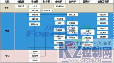

力控锂电制造MES业务流程

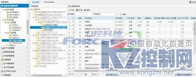

工艺管理:复杂环境的适配能力,卷绕设备的多加工种类:自动卷绕、半自动卷绕工艺建模;
BOM管理:可随需求调整对应加工工艺路线及产品Bom,适应各类现场的需求变动;
批量处理:批量导入工艺文件、工艺指导书。
电芯、PACK多型号多品种的产品建模
工艺路线定义

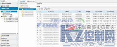

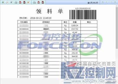

通过物料管理模块实现物料在系统间的传递,仓库根据领料计划,按需发料给车间,车间在工序上投料消耗,主要包含物料主数据:与SAP集成物料的基础数据管理;库存管理:原材料领发料、成品出入库、盘点、统计等标准库存管理功能;物料拉动:实现基于现场物料状态自动触发或手工触发生成需求来拉动物料配送;物料配送、签收:实现对车间物料配送签收的电子化管理;物料状态跟踪:实时动态更新跟踪物料状态及领料人员的工作情况。
物料需求计划
领料单

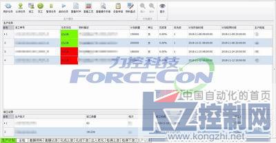

车间作业按照批次管理,生产按照在制品批号实现工序间的物料流转,生产过程中提交各工序对应批次的生产记录、在制品批次流转记录、生产报工数量、报废不良原因。通过条码 、电子标签、PDA等技术手段实时准确的采集作业现场的数据,包括人、机、料、质量等数据,实现生产的透明化管理。建立生产异常报警和异常快速响应的机制,确保生产正常、连续运行,提高生产运作效率。
生产作业查询
作业终端

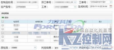

(5) 质量管理
通过质量管理建模可构建不同产品及工艺要求的检验模型。质检方式采用首件检查、巡检抽查、自检等多种模式,对关键环节点设定必检流程。检验数据提取按照多次采样组方式,定义对应的不良情况及返修流程,处理方式以降档或报废等多种级别,用于质量分析及追溯。
质检任务查询
质检数据录入

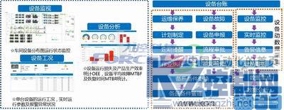

(6) 设备管理
通过设备管理的标准化,加强设备检修和维护,减少无效停机或者设备故障对生产的影响提升设备综合效率。主要包括设备运维:完成对设备运维全生命周期的管理,包括设备台帐档案、设备保养计划、维护、维修、改造、报废以及备品备件的管理;设备监控:通过最新的网络通讯技术和数控采集技术对设备的运作状态、参数、生产数据进行实时采集和监控;设备分析:分析设备的完好率、故障率、利用率等指标,全面了解现有设备的性能。

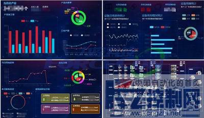

(7) 看板管理

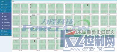

通过看板管理实现实时查询订单在制品的生产进度,各个作业岗位的作业状态、作业负荷、设备状态等信息。主要包含生产计划看板:实时动态跟踪生产计划的执行情况,反馈产品产线运转情况;工位看板:监控各工作单元的生产情况,人员出勤、实际投产及加工状况,设备及物料的异常情况;设备工况监控看板:反馈设备运行状况和异常情况。

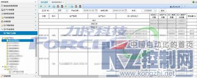

(9) 生产统计与分析
根据条件统计各个班组的作业完成情况,查询现场作业人员的作业数量以及工时信息统计分析,根据条件查询所有在制品的整体运行情况,并对各车间基于产量、不良、班组作业能力进行统计分析。
工序产量报表
生产图表分析

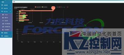

3.基于工业大数据的行业应用

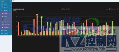

由于在电容分选过程中电芯化成各容段分类工作较为繁琐,人工的分选方式往往耗费大量的工时,不同容段的监测鉴别难度较大,无法实时性的监测电芯电容等情况。需要采用大数据方式优化工艺,从而实现根据采集的历史数据训练分选模型,实时采集过程数据诊断电池容量情况,预测模型发现不良情况及时反馈,将异同类的电芯快速甄别提高分选效率等目标。
电容波动统计
大数据管理平台
电容分选诊断
电芯产量分析
