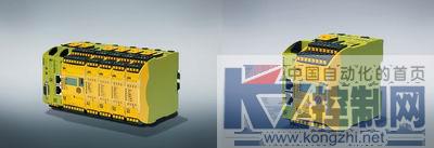

在控制器上,Geyssel选择了可配置的小型安全控制器PNOZmulti 2的基础单元PNOZ m B0,它虽然只有45毫米宽度,但包含了20个安全输入和4个安全半导体输出,并且还可以根据需要灵活进行扩展。软件工具PNOZmulti Configurator图形化的配置界面,即使没有电气编程基础,上手也非常容易。
PNOZmulti 2使用经过认证的硬件和软件可靠地监控安全功能,并且能够以模块化的方式适应当前应用。
