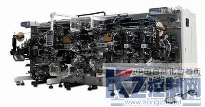

1.1  设备原理:电池制片机是用于生产正极极片或负极极片的设备, 用于生产锂电池正极极片(铝质)或负极极片(铜质)。一种极性需要一台设备,一般是正负极两台设备在不同车间同时加工。将极片、极耳料卷分别安装在放卷轴上,实现自动放卷、自动纠偏、自动焊接极耳、自动贴胶、极耳包胶,切断或收卷的功能。

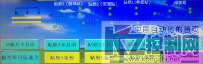

主要工艺过程为:自动放卷---焊前纠偏---送极耳---焊极耳---贴胶1---贴胶2---贴胶3(极耳贴)---纠偏---切片或收卷。
